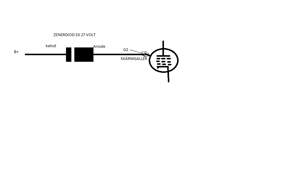

Har med stort intresse läst några gamla trådar om att byta ut skärmgallermotstånden mot zenerdioder. Uppfattningen verkar vara att det ger ett rappare slutsteg med mindre sag och kompression. Det är effekter som jag skulle vilja uppnå i min Laney LC15 (15 W, 2 x EL84), eftersom jag ofta tycker att den komprimerar lite för mycket (speciellt vid hårdare anslag med pickuper som har hyfsat stor utsignal). Nuvarande sgm har resistansen 1 kOhm och effekttåligheten 3 W (om jag inte minns fel).
- Vilken spänning och effekttålighet bör zenerdioderna ha?
- Finns det anledning att seriekoppla två stycken zenerdioder (för att fördela effektförlusten) i en så här klen förstärkare?
- På vilken sida om R32 ska jag koppla zenerdioderna? (R32 är första drop-resistorn efter likriktningen, 470 Ohm/5 W, spänningsfall ca 5-10 V, 300 V resp 290-295 V typ)
Tacksam för synpunkter.

på EL84 räcker det med 5 watt 27Volt zener o sgm på 22-56 ohm direkt på rörsockeln

Menar du alltså att jag ska seriekoppla zenerdioden med motståndet? Antar att det inte spelar någon roll vilken av dom som löds på sockeln, eller ...?
Är det händelsevis någon som har kläm på hur stor ström skärmgallret drar. Bra att veta för att välja effekttåligheten på motståndet (och zenerdioden). Varierar strömmen möjligen med signalstorleken, eller är den konstant? Kan den mätas i tomgång?

Motstånd rakt på sockel själv snålar jag o kör 2 st parallelkopplade 56 ohm 0.6 watt metallfilm = 28 ohm
28 ohm 1.2watt på El84 är fullt tillräckligt...
Idag bänktestade jag en fender BJ efter zener montering o 28 ohm sgm
Så lämnar den 19 watt med ren sinusvåg stannar vid 26.6 watt med klippning

Strömmen 11 mA genom 27 Ohm bör ge effektförlusten 3,3 mW, så ett helt vanligt ¼ W-motstånd borde ju räcka kan man tycka. Om strömmen är 22 mA stiger i o f effekten till 13 mW, men det understiger ju 250 mW rätt rejält. Ser att Fender BJ kör med 100 och ½ Watt, men där bör ju effektförlusten bli c:a 4 ggr så stor (100 Ohm jämfört med 27 Ohm).
Effektförlusten i zenerdioden (27 V) bör med strömmen 11 mA bli c:a 0,3 W (det dubbla om strömmen skulle vara 22 mA). Borde det inte räcka med en zener som tål 1,3 W t ex?
Är det ngn som upplevt om dessa komponenter (zener respektive sgm) ofta blir varma?
Har sett att man ibland rekommenderar flamsäkra motstånd för sgm, bl a i schemat till Fender BJ. Är det viktigt att man väljer rätt typ av motstånd? Vad brukar ni köra med? Är vanliga metallfilmsmotstånd ok?

du behöver motståndet på rörsockeln för att förhindra RF störning
metalfilm funkar ... interna säkringen i stärkaren skall brinna av före .... men att föredra är keramiska
nej använd 5 watts zener du behöver en säkerhetsmarginal

Jag funderar lite på hur mycket kan man rimligt ta ner spänningen med zenerdioder ?
Frågan kommer sig lite av att jag hade en mesa inne en gång med 4X EL84:or som hade 400V på B+ och 300V på skärmen, för att få ner spänningen till 300V hade ett drös med serie kopplade motstånd.
Spontat känns det ju som zener dioder hade varit ett lämpligare val.
05 Dec 2014, 18:37
Joined: 27 Dec 2007, 21:50
Posts: 2621
Location: Eskilstuna
Post Re: Byta skärmgallermotstånd mot zenerdioder?
motstånd orsakar sag
för att få 100 volt drop på skärmgaller med motstånd så torde röret inte låta alls.. om nu inte du nästan har 0 volt i bias
max 10K på skärmgaller efter det så låter det apa o röret ger knappt nån effekt ut..
o 10 k lär väl inte ge nån större voltage drop på EL84 med 8mA zero signal i tomgång ström i class AB1 300 volt anod
är du riktigt säker OWE att det satt massa seriekopplade motstånd för att ta ner spänningen ?
torde vara en omöjlig uppgift...
varje seriekopplade zener ökar effekttåligheten så vill du sänka ca 100 volt på tillex EL34 på SGM så skulle jag köra 4 st 5 watt 27 volt zeners på rad per rör
på EL84 så torde 2 st 5 watt 47 volt i serie per rör räcka med marginal o ca 22-56 ohm SGM på sockeln
    Zvenamps
