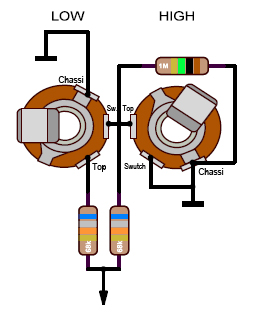

Kolla ingångsjackens kopplingar. se bild nedan
// Per
http://nordstromaudio.se

Kassa potar förklarar ändå inte varför bygling av Bright o Normal inte funkar...låter ju där som signalen kopplas till jord vid bygling eftersom den är tvärtyst.
/Lasse
