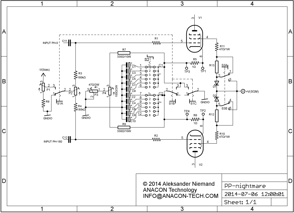

Beskriv i ett PM till mig de olika kretskonfigurationer och funktioner som kan fås med detta misfoster .
Den som ger den mest detaljerade beskrivningen får äran att bli nämnd och få sitt alster publicerat.
Angivna komponentvärden är bara illustrativa.

Konsumenten har svårt att hantera för många valmöjligheter. Det blir en så kallad svårrattad stärkare...

Jo Johan, den slutsatsen kommer man fram till när man tänker i rena konsumenttermer.
Men tänk som konstruktör/utvecklare/moddare istället så uppenbarar sig syftet med detta monster.

För mig ser det som slutsteg där man testa följande saker :
- Ställbar bias jämfört med katodbias (switchen S1)
- Katodbias med olika mycket avkopplingskondensatorer (switchen S2)
- Zenerdiod eller motstånd som SGM ( switchen S3)
- P4 är till för att justera bias balansen mellan rören i katodbiasläget
- P3 är till för att justera mängden biasström i katodbiasläget
- P2 är till för att justera bias balansen mellan rören i ställbar biasläget
- P1 är till för att justera mängden biasström i ställbar biasläget
Jag tror det var allt
Kalle

P2 gör ingen nytta då det inte drar någon som helst ström i gallerkretsen ( felkonstruktion)

Inte felkonstruktion, jag lägger ut minor, :twisted: som jag är.
Bra att åtminstone en är vaken och inte trampar på minan.
3 resistorer till fixar så tomgångströmbalanseringen fungerar som avsett.

Då tryckknapp S1A, S1B och S1C via den streckade linjen är mekaniskt sammankopplade kommer alla
tre brytarna att manövreras samtidigt oavsett vilken av de tre du väljer att trycka på.
Mina eller ??
// Per

Ingen mina. trepolig omkopplare.

P2: Bör tillsammans med resistansen i anodkretsarna hos fasvändaren (som ligger just före) ge möjlighet att justera AC-balansen mellan slutrören. D.v.s. man kan lasta PI:ns utgångar lite olika, och få olika amplitud till slutrörena galler. Om man har omatchade slutrör...

Nja..helst inte en pot för 2 olika funktioner. I en LTPI fallet fixar man AC och DC balansen var för sig, den ena i anoder och den andra i katoderna, men det är overkill i kvadrat.

OK !
(Den är ritad som tre separata tryckknappar vilket gjorde mig förvirrad.)

Därför har jag nämnt dem S1A, B och C.
