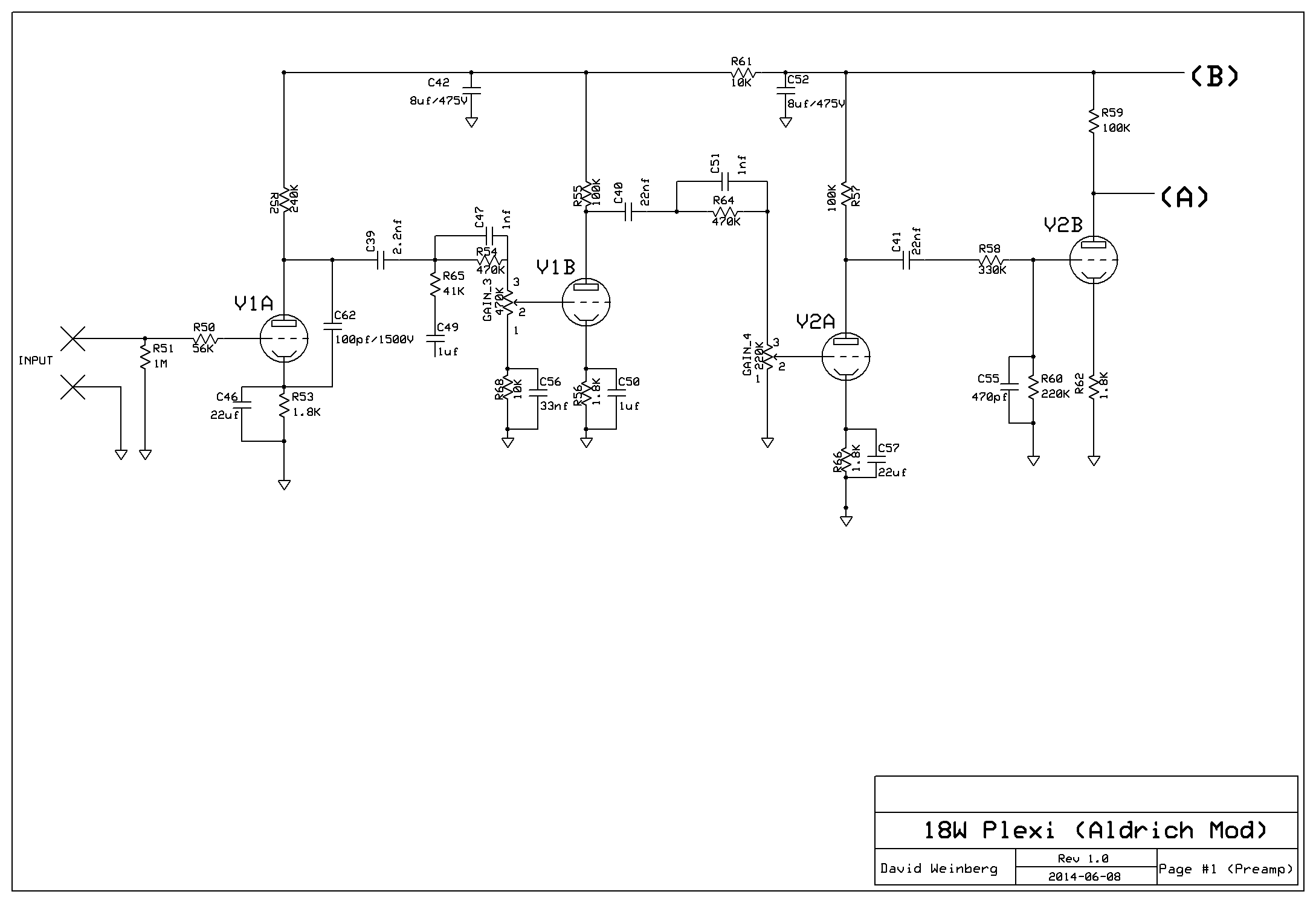

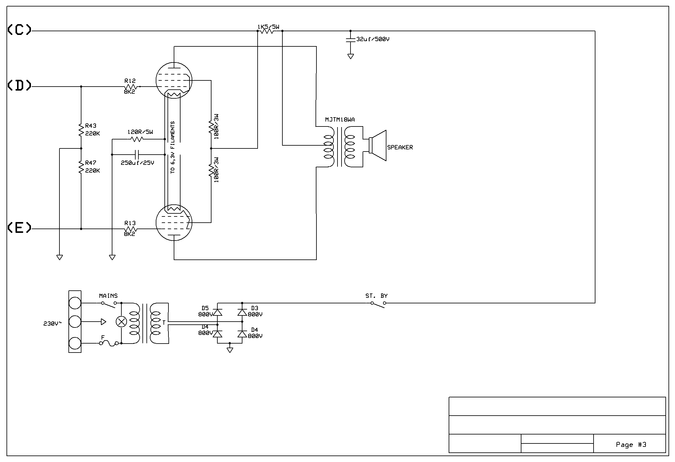

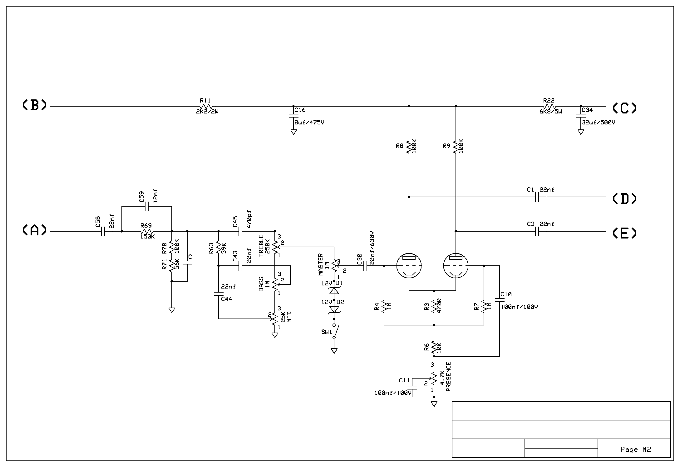

Som rubriken lyder :D Kan någon ge feedback på det första schemat jag gjort? (Se bifogade filer!)
Som ni ser fortsätter schemat mellan de olika bilderna och börjar på "Page 1"!
//David

Vad vill du ha feedback på? Kretsen eller schemat i sig?
Kretsen lär funka då du väl är ute efter rejäl förstegsdist. Schemat är klumpigt att läsa uppdelat i tre bilder :wink:

Kondingen C49 hänger i luften, annars har jag inget att anmärka på. Tydligt och fint schema enligt mitt tycke.
Kommer säkert att funka som du tänkt, men små justeringar av komponentvärden kanske det blir när den provkörs.
Lycka till! :)

Eftersom det är så mycket fräs i preampen tror jag att du behöver en master som alltid är i kretsen.
Lägg till en master och använd switchen för att växla mellan diodmaster och vanlig master.
Sen funderar jag lite kring de 22uF du har på två katoder. Kan bli ganska bastungt? Definitivt läge för justeringar.
På sidan två har du också en C mot jord parallellt med 100k+56k utan värde.
Liten fundran; hur kom du fram till denna krets?
Kopia av en Aldrich-mod eller lite baserat på?
/Tom-Andrew

En korkad fråga varför har man dioder kopplade till mastern?
23 Jun 2014, 10:50
Joined: 07 Jan 2008, 16:03
Posts: 1653
Post Re: 18w plexi med "Aldrich mod" schema! Feedback please!
Mer fräs. :)
Diodmastern har många namn, "José master volume" är vanligt på amerikanska forum.
Bl.a. Friedman använder en variant i sina BE-stärkare kallad SAT (för saturation).
Den ger helt enkelt diodklippning. Perfekt för 80-tals metalljud.

Om du istället jordar de båda zenerdioderna och lägger SW1 parallellt med dessa till jord,
så kan du enkelt koppla om mellan diod-master och vanlig :)
