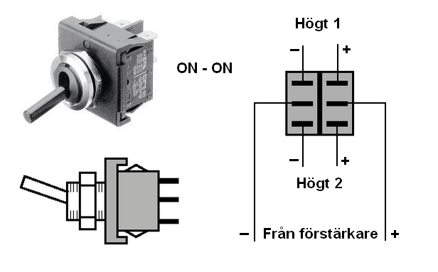

Det viktigaste är naturligtvis att förstärkaren är tyst medan man kopplar om så händer inget.
Men om du är pigg på att bygga en högtalarswitch så har Elfa en 2-polig ON/ON (elfa 35-209-33) för 50:-
Den klarar 250 Volt 4A. Köp en plastbox och kontakter sen är det lätt fixat.
Jag laddar upp en bild så kan du se om du blir sugen på att göra en sån. :)
- Ingvar -

Post Re: Växla högtalare med switch
Om man kopplar ett fast motstånd på 100 ohm ( 5-10w) på högtalarutgången innan switchen så skyddar du förstärkare.
Effektförlusten är marginell.

:shock:
Lasse, på det sättet du beskriver hur du tänkt använda en väljare, så funkar en vanlig A/B box.
Det är när man vill välja mellan högtalare live, som man behöver en bättre box.
Detta pga en rörstäkare behöver last (=högtalare) när den spelas på, anas kan OT:n lämna in.
Det är därför vettiga stärkare har ett motstånd på 100-270 ohm/5W över utgången, så haveri inte kan inträffa fall man av misstag inte har högtalar sladden inkopplad.
Som föreslagets innan, så är det vettig att sätta in ett sånt motstånd i din stärkare, alt att du sätter ett sådant motstånd i din A/B box.
