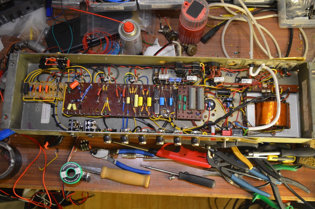

skall inte gå med o klaga på nån men att löda med lödtenn så det ser ut som man limmat fast grejor med lödtenn är inge bra
denna stärkare la bara av mitt under spelning ni kanske känner igen dem svartmålade komponenterna :roll:
det är en gammal kund till mig som vänt sig till en väldigt svartmålande komponentkonstnär i Falun ... ... då jag inte hade tid med nå rörmecka under 2 år....
tja va bara o ta fram spriten o tvätta bort målarsvärtan inte svårare än så på alla komponenter.... tog mig 30 minuter o hitta felen
pga för mycket lödtenn (värme ) så var 3 motstånd typ tidsinställd bomb tills det skulle paja.. 3 motstånd ramlade typ av från dem icke existerande benen lödtenn ända in mot motståndens kropp suck....... ähh inte värre en att fixa till det på bättre sätt...
obs bilden "lånad" från nätet från den som byggt om den :wink: har inte så rörigt på min bänk inte.... :mrgreen: :mrgreen:

Ja jobbet känner man igen, och får ger Henrick kredit för betydligt skyggare o "bättre" sin "läromästare "(vad jag förstått) Tommy.
Det där måste väl vara ett av hans tidigare jobb?
Bara för vara tydlig menar du att det svarta kletet fukad up motstånden? Nyfiken då det ser ut att vara många 2 wattare.
11 Apr 2014, 20:25
Joined: 27 Dec 2007, 21:50
Posts: 2621
Location: Eskilstuna
Post Re: rep av moddad klenod
Nej owe 3 motstånd ramlade helt enkelt av benen pga överhettning av lödpunkter detta troligtvis pga typ en halv rulle tenn finns i denna stärkare... :lol:
njae jag är inte elak... men det är ett konstaterande...
håller på o ritar upp ett schema på den :mrgreen: kan va bra i fall den pajar mera :wink:
det svarta kletet gick o tvätta bort med isopropyl alcohol.... så allt går o läsa av....
blir väl liv i luckan när jag tvättat bort hemligheterna.....
är väl ganska idiotiskt o kleta skit över märkningar ... om nåt pajar kan vara bra o veta värdet på tillex ett motstånd.... nu är det simpelt då allt är borttvättat...

Omsmakligt ? Ville mest visa att för mycket tenn gör skada dels för att mycket tenn blir uppvärmt under längre tid vilket riskerar överhetta tillex motstånd som sen pajjar när man minst anar det...
lödteknik är en konst.... jag är inte perfekt men skulle nog gradera mig på 6.5 på en skala av 10....
Skala 9/10 -10 är nog bara kvinnor som uppnår när det gäller perfektionism... finns ju tävlingar i lödning.
gissa vilka som är bäst.??

sen att det låter riktigt bra metal gain om den.... när den fungerar det är väl inget o tjaffs om.
Kritik är bra både positiv o neg.... hur skall man annars veta att man gjort jobbet bra...
i detta fall så var det fel mängd tenn som orsakat överhettning av ett par 0.6watt motstånd..
vilket fick stärkarn o paja på en spelning.

Som sagt stärkaren låter riktigt bra... där i ligger absolut inget fel.... o kabeldagning var bra gjort...
men vid vissa punkter så har det missbrukats med lödtenn o värmen från lödspets o tenn har överhettat 3 st motstånd... o det jag ville visa är att missbruk av tenn är big no no..... sen skiter jag i om det är kungen eller Folkesson eller Gandalf som limmat fast komponenter med tenn.... :wink: :mrgreen:
sen verkar det vara blandad kompott med blyfritt o blyad tenn... ?

Då ens scheman är det man har som moddare så skulle jag uppskatta om schemat inte sprids, (därav de svartmålade komponenterna) hoppas detta kan respekteras!
/Henric
schemat kommer inte spridas.... men sparar det då jag servat denna kund i 14års tid... o han lirar ju rätt mycket så kan hända att mer olyckor kommer hända.
men du har använt blyfritt ? Verkar vara blandad kompott av blyat o blyfritt Jag kritiserar inte ditt arbete.. ville bara visa att överskott av lödtenn o värmen som gick åt o löda dit vissa komponenter kan skada dem vid montering o är en tidsinställd bomb....
2 av motstånden syns på bilden rakt ovanför gainratten på kortet en skärmad kabel går dit från gainratt till motstånd ..

Här du bloggat om bygget med byggbilder :-) http://emaushenric.benesser.se/?cat=18

som sagt jag ville inte kasta skit.... men lite kritik vill jag nog kasta såsom det bör :wink: skall tilläggas att det är blandat blyfria o blyade lödningar ... vilket big no no...
som sagt motstånden på bild 2 typ mitt i , till vänster med en grön tåt (skärmad kabel) dem två motstånden var överhettade pga lödningen o ramlade av benen...
Nu är ju jag ingen expert på stärkarbygge men dom där lödningarna ser ju för jävliga ut :shock:
