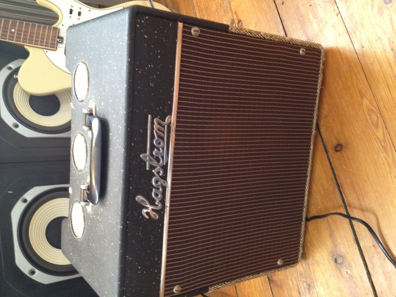

Hej alla. Både ny på forumet och med en gammal stärkare.
Jag har skaffat en superfin Hagström 39 som är i fantastiskt exteriört skick. Den ser ut som att den är knappt spelad på, jag vet att den inte är använd senaste 40 åren iaf. Det är bara några dings i tyget.
Men hursomhelst så får jag inte igång den. Den bara brummar väldigt lågt.
Har ni förslag i vilken ordning jag ska börja leta fel? Bytte säkring och det var då den började brumma. Satte i en 3,15 amp . Brummandet är knappt hörbart. Jag har kollat så att det inte är gitarrkabeln som är trasig.
Lampan lyser inte heller men den kan ju ha gått förstås.
Skulle verkligen behöva hjälp.

Här kommer ett foto.

Har den stått i 40 år är det bäst att smygstarta den utan rör och med vridtrafo + lamplimiter och lägre värden på säkringar för att undvika utsläpp av
magisk rök .

Lämna in den till nån som är bra på dom där. Varenda kondensator måste bytas, plus en del annat som ska ses över för att den ska låta vettigt till gitarr.
