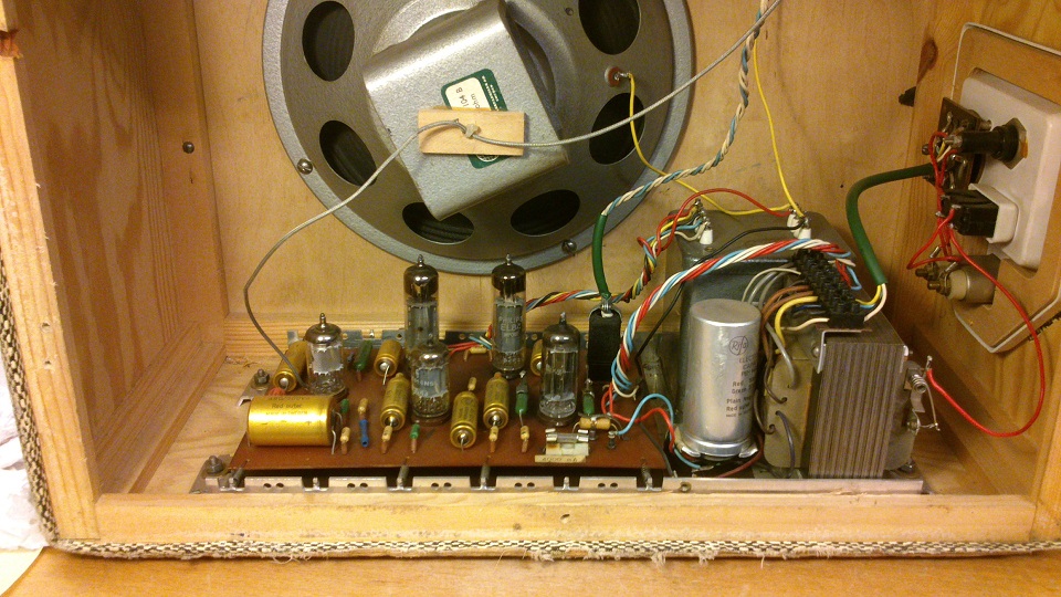

Jag har en Hagström 510 som jag håller på att se över inför försäljning.
Den fungerar precis som den ska efter lite sprayning och motionering av potarna.
Den här har överlag Rifa-kondingar och ingen av dem visar några sjukdomssymptom.
Men, det jag funderar på är högtalararrangemanget, som är under all kritik.
Den har ju en 10-tummare och en 5-tummare på resp. 8 ohm. Det vansinniga är att de är seriekopplade! :o
I praktiken innebär det att femman blir en rejäl bromskloss för tian och båda får hantera samma effekt.
Den lilla på egen hand klarar inte på långa vägar av att hantera ljudet från en gitarr, det blir bara en massa rassel så snart man kommer till de grövre strängarna, även vid mycket måttlig effekt.
Tian låter avsevärt mycket mer om man kör den på egen hand, men saknar kanske en del topp för gitarrbruk. Jag ska analysera det lite mer.
Den någorlunda korrekta lösningen på detta problem vore att koppla in femman via ett vanligt delningsfilter som skär basen vid några hundra Hz och koppla om systemet till 8 Ohm, vilket är genomförbart med den Parmeko OT som förstärkaren är bestyckad med.
Samtidigt är jag sugen på att byta OT i den, för Parmekon är bättre lämpad för ett par EL34:or i klassisk Mullard-koppling, eller kanske till en JTM45:a. Alldeles onödigt bra i den här förstärkaren i alla fall, betydligt större än den som sitter i den Mullard-byggsats som även förekommer i både 510- och 614-förstärkarna. Den här har en troligen svensktillverkad förstärkardel med samma krets.
Frågan är då, är den mer intressant/värd på marknaden i originalutförande eller med ljudförbättrande modifikationer?
Inte för att det handlar om några stora pengar, men ändå. Den är f.ö. väldigt sliten utvändigt.
/Sixten

Det finns inte möjlighet att modda baffeln för två tior?

Jag tror det blir bäst att helt enkelt koppla ur 5-tummaren, för tian går tillräckligt högt på egen hand, i alla fall för gitarr.

E lite märkligt det där hur det under en viss tid och produktion var så att även instrumentförstärkare skulle vara närmast "hi-fi".
Som du själv e inne på Sixten blir det hela närmast vansinne med moderna mått mätt. Samma approach är ju inte helt ovanlig i div tyska mfl combos,å ärligt sagt...med moderna mått mätt tycker jag de låter helt förfärligt.
Skall du ända bara sälja den så är väl ett minimum av insats kanske att föredra?

Ja, eller koppla in 10 tummaren och 5 tummaren parallelt, med 1uF i serie på 5 tummaren(så den slippen lägsta frekvenserna)
