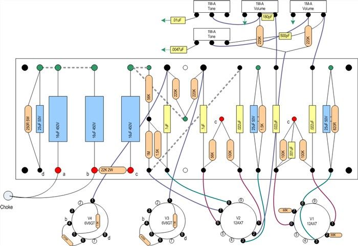

Jag tror att det mesta kommer från Ceriatone.
Här finns ett schema, från Weber, men identiskt med hur min är byggd.
https://taweber.powweb.com/store/5e3x2_schem.jpg
Sitter en 15" jensen. Stort ljud!
Har testat att ändra kopplingskondensatorn mellan V1 och V2 från 0,1 till 0,047 men gillar orginal bäst, i alla fall om man kör på strata/tele.
Vad jag däremot inte gillade var volymkontrollen. Att all volym kommer direkt och sen adderas i princip bara överstyrning och kompression.
Gjorde denna mod (bara delen vid pottarna) som innebär bättre följsamhet i volympotten och två kanaler, en "orginal" och en med lite öppnare karaktär. Man användedr en tvågangad pot till tone. Du får däremot något mindre (knappt märkbart) gain.
Å ett Bruse schema :D
Notera choke istället för motstånd och SGM.
Samma som jag gjorde på min .
tjatat basen med mindre signalkondingar och givet lite av två olika kvartärer på kanalerna.
