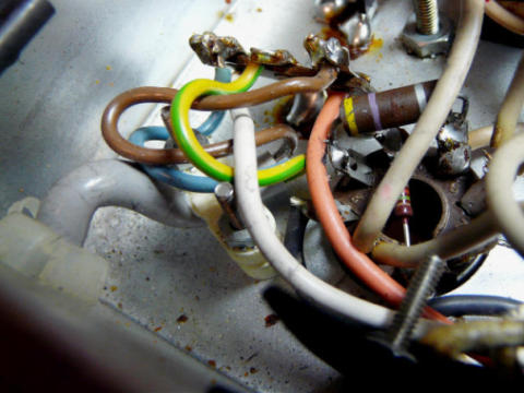

Vad är väldigt fel i den här bilden?
Det mest iögonfallande är väl den så kallade ryska roulette moden av den gulgröna skyddsjordkabeln.

Jordledaren är kortare än fas och nolla.. Det ligger en skruv och dräller bland kablarna..

det lgger en skruv lös... och kabelage för nätspänning ligger o skavs hål i mot röhållaren ben... nästill kortslutning.. snaaaaart... dessutom hel feldraget kabelage för nätspänning.. bör vara tvinnad o föläggas fritt ifrån diverse interna spänningar o def Rörsockeln...
om den lösa skruven nu sitter fast...( otydligt på bilden) så är det sinnesförvirring vafan.. den skruven kortsluter ju nästan styrgallret...

För mig ser det ut som om nätkablagets ledare + jord går direkt till ett lödstöd där det skarvas.
Jorden ska ju gå direkt till chassit med en egen skruv.
Den lösa skruven är jag inte ens säker att den är lös.

Hursomhelst, det är mycket skit som pågår runt den där sockeln...nån moddare som varit framme ?

Att sätta ett rör just där. Jag hade satt nättrafon just där.

ahh nu ser jag... det är ingen lös skruv utan semco modifiering från spänningsväljaren.... till "lödstöd"
felet är att det ser ut att vara överslag på den orangea kabeln till skärmgaller.. dvs kortslutning mellan primär o sekundär spänning...

ahh nu ser jag... det är ingen lös skruv utan semco modifiering från spänningsväljaren.... till lödstöd.. hur som haver så är kabelaget helt galet draget....
VAD? Skulle Semko anbefallit felaktig anpassning till dåvarande normer!?!?!?
Det redan är kortslutning mellan skärmgallerpinne på sockeln och 230V AC ledning.
Det förbrukar HV säkringar som en häst käkar havre - utom nätsäkringen som är 3.15A - också enligt Semko fast den bör inte vara mer än 2A.

jag har sett värre orörda semco modifieringar.. som ger en rysningar i ryggraden.... nu när man har fått "lite erfarenhet"
HUGA HUGA det där har kunnat sluta illa... fan för att få ut 400 volt på nollan o utan jordfelsbrytare i ett äldre hus....
= allt som är jordat kan få 400 volt + på nollskenan.. i värsta fall så är det inte bara brödet som blir rostat i brödrosten..
beror på hur kontakten satt i väggen på denna bassman..

Dessvärre så ser denna årgången av Fender stärkare mer eller mindre ut på detta sätt.
Typiska känneteknet är den röda vipp-strömbrytare med neonlampa.
Dessa kom ut på markanden sista halvan på 1970 talet och framåt, det var när Muskantor tog över Fender importen efter Hagström.
Jag har inne några dussin om året av denna årgång, och blir lika förvånad varje gång vilken tur musiker har haft genom åren, då dom fortfarande är i livet.
Fender stärkarna var många gånger mer el-säkra i orginalutförande från USA än vad dom var efter "Semko ombyggnaden"
Även om Semko var en sorglig historia på många sätt, så var det inte deras fel att förstärkarna blev livsfarliga.
Provexemplaret som gick upp till Semko var många gånger ombyggd efter alla konstens regler, eftersom dessa var bl.a. ombyggda av relativt kunniga tekniker.
(jag själv arbetade som konsult för en del imortörer med just detta)
Men problemet uppstod när förstärkarna skulle byggas om enligt det godkändna exemplaret, och detta skulle då importören själv ombesörja.
(stora tillverkare som Fender, ville inte alltid utföra dessa ändringar åt importören om inte kvantitéten var tillräckligt stor)
Dom som många gånger fick utföra ombyggnaden var bl.a. pryos och folk från lagret när dom inte hade annat att göra.
Men en del importörer la ut ombyggnaden till elektronikfirmor eller fick tillverkaren att göra jobbet.
Att en del fabrikat och årgångar är livsfaliga beror många gånger på att "Semko ombygnaden" var gjord av amatörer.
Semko's roll var också att göra stickprovs-kontroller ute i butiker som sålde S-märkta produkter, men dessa kontroller lyste med sin frånvaro, jag kan inte minnas någon gång som jag har hört talas om detta bland mina kollegor och kunder.

Sarkasmen i mitt inlägg var kanske inte tydlig. Man kan se på bara lödningar att en glad lödkolvjocke har varit framme.
Tyvärr är sådant inte ovanligt idag heller. Det är många glada amatörer i farten som ger sig på bygga och modifiera förstärkare. Med obefintlig kunskap om elsäkerhet och hur de kretsar de modifierar egentligen fungerar, men beväpnade med några bilder och överdrivet entusiastiska beskrivningar från nätet tror sig kunna efterapa dessa underverk.
Vi har båda sett dessa resultat av dessa eskapader..
