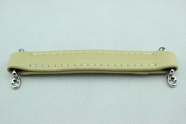

Rent praktiskt behöver jag fixa ngn form av handtag till den. Tanken e ju trots allt att den skall kunna användas som gitarrmaskin och därmed roddas.
Enligt vad jag vet sedan tidigare brukar det inte bli så snyggt,i min mening,när man installerar handtag uppepå brödrostar.
Så frågan e?
Har ngn idéer på temat mottages dem gärna!!

Jaja..jag VEEEET...handtaget ser helt vanskapt ut på plats,men det är en tillsvidare lösning som får duga. Iom att handtaget hade en delning som passade exakt i de befintliga hålen är det bara att demontera när jag väl får fatt i ngt vettigare,och just för tillfället handlade detta om att det iaf FINNS ett handtag så man kan lyfta omkring maskin lite enklare.

Najs! Ang handtag, vad säjs om ett ljust läderhandtag?

E inte alls ngn dum idé!
