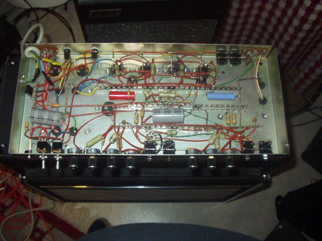

Studera några Brittiska förstärkare som inte heter Marshall, så är det ganska vanligt att förstegsrören sitter i framkant och slutrören i bakkant. Ingen dum idé alls som jag ser det.
I det här fallet kanske det ändå blir nödvändigt att göra någon speciallösning för att kunna utnyttja de tre rörplatserna i mitten. Komponentkort med hål i för dessa är inte heller någon dum idé.
En annan variant är ju gammaldags teknik med lödstöd och komponenter direkt på rörhållarna. Som i t.ex. denna Miles Platting V.100. Lite svårt att se kanske, men här sitter två förstegsrör i framkant, fasvändarröret i mitten och slutrören i bakkant.
Kolla även Hiwatt, Sound City och Carlsbro m.fl.
/Sixten

Ett alternativ är väl att ha flera mindre kort, ex ett som det du har på bilden och sen ett kort mellan frontpanelen och de tre rören och frontpanelen. Jag kommer nog att bygga mitt kommande bygge med flera minder kort men då främst för att det skall vara enkelt att ta och byta och testa olika tonkontrolller men även får att få plats i chassit som är på gränsen då det gäller storleken. Om jag använder det chassit jag tänkt ha måste jag också montera förstegsrören i framkant för att få plats med allt i chassit.
Hur har det hela suttit original, har rörsocklarna varit monterade direkt på kretskortet? Ser ju ut som att det bara sitter fästen för skärmhuvarna till rören, eller ser jag fel? Om det är så kan det ju vara ett alternativ att montera rörsoklar utan skrämhuv direkt på kortet och låta rören sticka ut genom hålen, en fördel med detta måste vara om man vill plocka ur kortet för moddningar då slipper man lossa kablarna till rörsocklarna. Jag var själv nära att göra så på AZ4:an jag byggde men där valde jag att inte göra så för att få rören ståendes då jag inbillar mig att det blir bättre med kylningen med rören ståendes.
