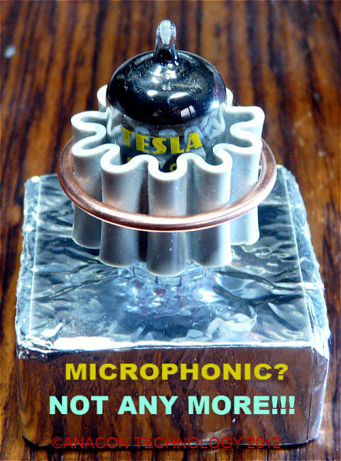

File comment: PROBLEMET
File comment: LÖSNING
Hemligheten till att det verkligen fungerar i motsats till vanliga O-ringar och liknande ligger i materialens egenskaper och formen. Bl.a. hade jag ett helevete att få fram ett elastisk dämpningmaterial som tål 300 grader kontinuerligt. Kopparringen har även viss elektromagnetisk funktion, skillnaden i bruset mot identisk ring av aluminium eller stål är markant.

Jepp. EF86 var framtagen för användning i mikrofonförstärkare. Sådana brukar inte sitta inuti en gitarrkombo. Därför är EF86 egentligen olämplig för den tillämpningen. Därav olika försök att komma till bukt med mikrofonin.
Specialvarianten E806F är väsentligt mindre känslig men NOS är få och dyra.
Att gjuta in ett preamprör, EF86 eller ECC typer), i en kondom av krympslang fylld med vulkaniserande lim gör kanske lite för själva mikrofoni. Detta blockerar helt luftcirkulationen runt själva glasflaskan och värmestrålningen från röret. Det har två negativa effekter: livslängden förkortas och bruset ökar.
Min "fenomenalt enkel och därför på gränsen till genial" uppfinning har ingen av dessa brister.
Dessutom, snart kommer en kompletterande manick i form av vibrationisolerande monteringsplatta för själva rörsockeln.
Jag är ute på "kosher jihad" mot mikrofoni. "Kosher" i betydelsen fri från all pseudovetenskaplig BS och förankrad i sund ingenjörskonst.

De funkar lika bra eller lika illa när det gäller mikrofoni. När man har över 150ggr förstärkning direkt i 1:a steget så är problem med mikrofoni snarare garanterade än sällsynta om röret har en högljud granne in på livet.
E80F är ett trevligt rör, speciellt som driver i slutsteget.

Okej, väcker den gamla tråden åter till liv.
Den ursprungliga prototypen tålde inte temperaturen så bra, det stank ruttna ägg efter några timmar. Eftersom något direkt behov inte förelåg lät jag just den idén falla i glömska. I November fick jag tag på O-ringar i syntetmaterial som tål 220 grader och dessutom har större massa (alltså flera Higgs bosoner - eller "Guds partiklar- per atom) än liknande silikonringar. Mao de skall dämpa bättre. Nackdelen är att de är dyra redan från tillverkaren. Vi får se om det går att förhandla sig till en häftig rabat. Det alltså annat än material än i de ringar som sälj bl.a på ebay osv.
De är dessutom vackert miltärgröna.
Monteringsplattan då. Här är prototypen. Skall testas efter nyår i en kombo som vill gärna falla i rundgång...
JAg ser ett behov för sådant där ute .... Men jag tänker fan inte sitta i källaren och handfila sådana. Skall dra in offerter på laser eller vattenfrästa och anodiserade sådana plattor.
Det som gör det möjligt är att jag snublade på färdiga vibrationsdämpande distanser för montering av kretskort med känslig elektronik.
Nåja, här är plattan installerad på experimentchassiet.

Menar du den stinkande gummistjärnan enligt 1:a ideén? Jo, det gick att spela med den och mikrofonin dämpades till tolerabla nivåer. Men stanken... om man redan nu vill vänja sig vid klimatet på ens nya address efter jordelivet så kan det vara ett sätt. På det andra stället lär luften vara luktfri.. :mrgreen:
Allvarligt nu. Rent fysiskt är det förnuftigare att isolera känslig komponent från vibrationer än försöka döda de där de redan håller på att bråka. Så jag har goda förhoppningar på den här senaste prylen. Vi får väl se.

EF86 är ganska känsliga, speciellt i kombo och även i en topp om den ställs direkt på högtalarlådan.
Man kan ju alltid lägga en skiva dämpningsmaterial t.ex. från Biltema mellan toppen och högtalarlådan och pss klara sig utan denna underbara manick.
Man kan även råka ut för rundgång med vanliga dubbeltrioder, allt beror på hur hög gain man har i signalkedjan och hur effektivt vibrationer från högtalaren överförs till förstärkarchassiet.
Å andra sidan, om man reser mycket på guppiga småvägar med förstärkaren i bagageluckan, och är lite av en fatalist, så kan det vara en bra förebyggande åtgärd att ha sådana upphängningar till samtliga rör. De skyddar också mot stötar.
