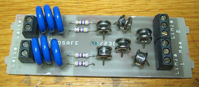

De där är med stor sannolikhet gasurladdningrör (ej att förväxla med rör i ljudbojens mening :mrgreen:), de tillverkas fortfarande och används som snabba överspänningskydd. De har fördelen över numera ofta förekommande backspända dioder i att de tål att stort antal aktiveringar.
