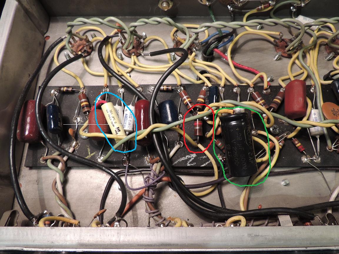

Håller på med en Bandmaster SF (AA1069) som kunden ville ha blackfacead, dock visade sig att den redan var blackfacead. Men kunden ville även ha lite allmän översyn och då har jag hittat lite moddar plus nåt som jag inte vet om det är mod eller inte.
På B+ till V1 ligger det en 0,1 uF till jord som avkoppling (blå ring), finns det nån vits med det som jag inte fattar?
På B+ till V2 och V4 ligger det en 22 uF (grön ring) som jag i.o.f.s. kan förstå tanken med men i praktiken gör det för mig ingen hörbar skillnad (slängde in en omkopplare så att jag kunde A/B-testa snabbt).
Vad som förbryllar mig är 1 kOhms moståndet (röd ring) som sitter från V1:s B+ till V2 och V4:s B+. Moståndet är som synes ruskigt likt den typ som de övriga motstånden plus att det ser nästan inte ut som att det är lödat i den nedre änden. Enligt schemat har alla dessa rör samma B+ och på chassie layouten är det helt enkelt en bygel. Det droppar bara 6 Volt över motståndet och det gör (inte helt oväntat) ingen skillnad om jag kortsluter det.
Kan det vara orginal och vad hade Fender i så fall för tanke?

Den som grejjade med den där hade en himla massa blekgul sladd till övers. Som denne sedan lödde dit en och en. Därav trasselboet antagligen?
Som svar på dina frågor: Vet intä
Japp,1 kOhms moståndet är original se schema: http://www.webphix.com/schematic%20heav ... tr_rev.pdf
Sen har personen gjort en avkoppling med extra E konding vilket i sig helt korrekt.
Där emot 0,1 uF till jord är mer lite finlir och kan vara där för att ta bort lite topp fizzel, något som tydligen det jobbas med på andra steget oxså, för där har du ännu en konding som inte är original.

Nu spekulerar jag och jag vet som sagt inte om detta är rätt men borde inte där där extra elyten bilda ett filter steg med 1K motståndet? Tänker jag rätt att det är till för att ta bort ev brum?
Om man skall ta bort fizzel borde inte då 0.1 kondingen sitta på andra sidan anodmoståndet så den läcker diskant till jord eller parallellt med anodmotståndet? Nu sitter den väl direkt mellan B+ och jord vilket väl borde göra att den ev kan ta bort högfrekventa störningar i spänningsmatningen.
Nu får ni rätta mig om jag har fel.

Jodå, tanken med den stora elyten var säkerligen filtrering av det som kommer efter motståndet. Men som sagt märker inte jag nån större skillnad och jag tycker nog att upphovsmannen kunde lagt krutet på att byta ut filterkondingarna istället.
Men Owe, jag ser inget motstånd i det schemat heller...
Och sen ser jag inte nån extra konding förutom de två jag ringat in, missar jag nåt?

Titta noga igen. 1K resistor finner du i biaskretsen. Men det är inte den som frågan gäller.
Jag skrev nog lite ur minnet där och tänkte på 1K motståndet som sitter med i kopplingen pull-push mastern :oops:
Sen är det inte säkert du märker så stor skillnad på ljudet med extra filter konding, brukar mer vara en fråga om "fealing" och mindre brum.
Jo vill minnas (ser inte bilden just nu) att du hade två keramiska kondinga som sitter direkt på rörsoklen som ej är original.
Japp, på första o andra röret.

Sedärja! Dom hade jag missat!

Dom sitter mest troligt där för man ville tämja diskanten, vilket inte alltid är helt fel i många Fendrar.
Angående den extra filter kondingen och 1K motståndet, så skulle jag öka motståndet till minst 4,7K men 10 K är bättre.
