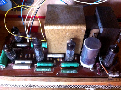

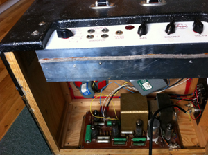

Ok; lite trix å få in bilderna då dom var för stora, jag har satt någon egen elsladd.
File comment: slutsteg
File comment: försteg
File comment: bakifrån

Här är en lite bättre bild
File comment: Bättre bild

erfarenheten säger byta kondingar =alla kondingar..... kolla efter sprickor i kretskort... utgångstrafon sitter av nån idiotisk anledning fast i kretskortet....
modda preamp till gitarrbruk... detta är mera en hifi förstärkare ljudmässigt...

Kretskortet ser bra ut vad jag kan se. ersättande kondensatorer, är det svårt att få tag på och var i så fall. Som sagt jag är ny på området med ytterst begränsad kunskap. Sedan undrar jag om denna förstärkare är värd att lägga ner någon möda på samt eventuellt några nya rör, eller skall jag ställa tillbaka den i soprummet?

du har garanterat läckande avkopplingskondingar.. dvs starta inte upp den....
jag har inskannat orginalschema... är en mullard 510 hifi... i grunden...

Som sagt, ingen vidare gitarrförstärkare egentligen. Troligen mer värd som samlarobjekt, särskilt som det ska vara den första förstärkarmodellen Hagström tillverkade.
Både konstruktionen och namnet "510 HiFi" är "snott" från Mullard. Slutsteget är en Mullard-byggsats, men med utbytt nättransformator.
Jag har också en 510:a, men den har ett annat slutsteg. Elektriskt lika, men byggd på ett annat kretskort som är fjäderupphängt. Transformatorerna sitter på sidan om.
Om du inte vill krångla eller lägga ut pengar på den, så är Tradera-tipset hett. Du bör kunna få någon tusenlapp för den. Som samlarobjekt är det bättre att den är orörd.
Min ska nog ut där också så småningom.
