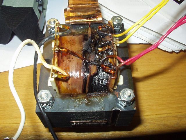

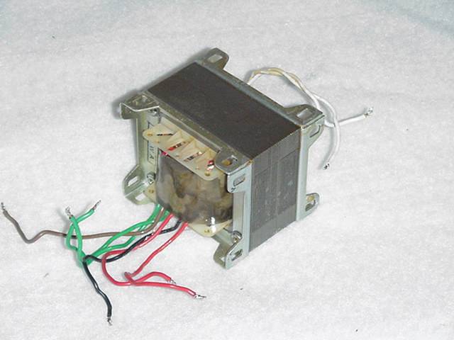

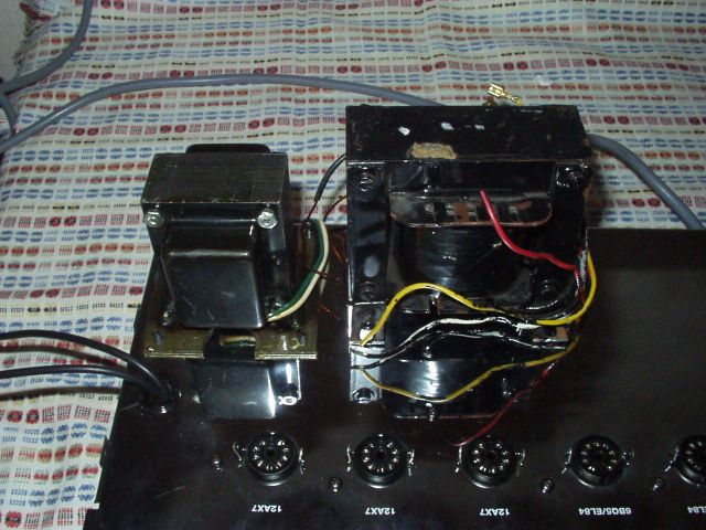

Jag har ett par kul, men även skrämmande, bilder som visar skillnad på transformatorstorlekar.
Den första visar en s.k. Blahassic 30 utgångstransformator till vänster och en d:o till DNS Special 60. Båda förstärkarna har fyra EL84 som slutrör.
Nästa bild visar en "något" defekt nättrafo från en C30. (Det var inget fel i förstärkaren som orsakade härdsmältan kan påpekas.)
Nedersta bilden är en nättrafo till en DNS 10, en liten förstärkare med bara en EL84, max 5W uteffekt. Den är aningen STÖRRE än den i C30!

/Sixten
