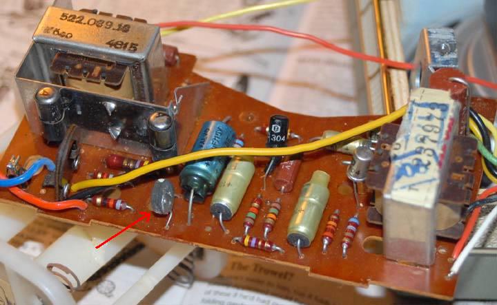

Har en gammal batteridriven Centrum Transita från 60-talet i min veteran-opel, den har funkat bra i flera år men har nu börjat krångla. Den fungerar utmärkt direkt när man startar den när den är kall, men redan efter ett par minuter böörjar volymen sjunka markant, och om man parerar med att höja volymen så distar det tydligt trots att ljudnivån är låg.
Jag tycker det känns som problem med strömförsörjning eller förstärkardel, var tror ni? Är det möjligt att felsöka denna apparat fast jag saknar schema?
Inte min, men en likadan:
Tacksam för idéer! :D Jag gillar den här radion och vill gärna få fart på den igen.

Antagligen en germanium transistor som glider ur dessa tänkta operationspunkt efterhand som den blir varm. Ge transistorer har en ansenlig läckageström vilken ökar med temperaturen. Jag gissar på att en transistor blivit dålig, alternativt har en elektrolyt eller motstånd(thermistorn?) fallerat och påverkar biasen så att transistorn blivit mer temperaturkänslig.
Kretskortet längst ner i bild är slutsteget. Jag hade börjat felsökningen där.

Tyvärr kan jag inte se någon bild i ditt inlägg, det står bara "IMAGE"
Gissar att radion har germaniumtransistorer. Om tomgångsströmmen är för hög går de lätt sönder.
Det kan vara glapp i en trimpot där man ställer tomgångsströmmen eller en kass NTC-resistor, röd pil (se bild).
Kolla så den ser hel ut (de kan dela på sig ibland).

Jag vet tyvärr inte vilken modell det är, hittar inget modellnummer eller annan beteckning. Jag tog fram min första som började strula förra året och startade upp den. På full volym går det att ratta in en kanal, men radiopratarrösten låter som en hårt distad och gate:ad kazoo. Volymen sjunker snabbt, och efter någon minut är det helt tyst.
Jag petade lite på olika komponenter, och plåten som sitter framför den vänstra trafon med två komponenter monterade i sig blir väääldigt varm, alltså "brännblåsa på fingret"-varm. Det kan väl inte vara riktigt rätt?
EDIT: måste ändra lite här, det är resistorn framför ovan nämnda plåt som blir het! Och tittar man på den så ser den helt bränd ut.
Här är några bilder jag tog nu, på den sista bilden kan ni se "plåten" jag pratar om (och man kan ana den brända resistorn framför). Just detta kort är ju väldigt likt det som Musikanten postade, men inte riktigt exakt.

Nå, den kokta resistorn verkar inte vara källan till felet utan snarare ett symptom. I den här länken som nämndes tidigare:
http://antiqueradios.com/forums/viewtopic.php?f=4&t=209294
...benämns denna resistor som R176 och ska vara på 4.7 ohm. Det är den, ungefär. Alltså är den förmodligen "ok" fast den är lite brännskadad. Men jag ska så klart byta den ändå. Vad behöver man för effekttålighet på en sån där?
Termistorn verkar vara ok, den ger mig olika resistans vid olika temperaturer iallafall.
Nyckeln till att lösa gåtan ligger nog i att ta reda på varför R176 blir så jävla varm.

Gjorde ett sista test för kvällen och kan konstatera att det inte blev någon skillnad alls med ny R176. Jag hade inga 4.7ohm så jag tog 2 st 10ohm och satte dem parallellt. De blir också varma som FAN direkt, så någonting är ju definitivt knas.
Om man kollar detta schema...
...så är ju nästa anhalt efter motståndet R176 ett par trissor, förmodligen är det de som sitter i plåten. Är det dessa man kallar "sluttrissor"? Vore det helt långsökt att gissa att dessa börjat dra väldigt mycket ström av någon anledning, och att det är därför R176 blir så varm?
Är det läge att byta trissorna för att testa, och hur vet jag i sådant fall vad jag ska ha?

Troligen är någon av sluttrissorna kaputt. Byt båda.
Enligt schemat så sitter det PNP-trissor. Troligen 2 st AC128 eller ekvivalent. På sidan är en röd prick (=kollektor). Basen i mitten.
Har du kollat trimpoten som man justerar tomgångsströmmen med så den är ok? Ser ut som den heter R173.
https://docs.google.com/gview?url=http% ... r=1&w=1254

Hej & tack igen! Lödde ur trissorna nu på morgonen, de heter Valvo OC74. Verkar inte vara helt lätt att hitta...

Kolla så att trimpotten R173 är hel. Prova att ställa in den på högsta värdet 3k. Mät samtidigt spänningen över R174. Den bör ändras när du rattar på trimpotten R173. Ställ den så spänningen över R174 är så lågt som möjligt. Nu kanske den fungerar, gör den det inte är en trissa paj troligtvis. Eventuellt kan du öka R176 till 10 ohm.
Som tidigare nämnts kan du använda ac128 om nån trissa är paj.
Det skulle vara intressant att koppla in en gura via en rangemaster innan Oc71. Kanske kan man lira Queen låtar...:)
