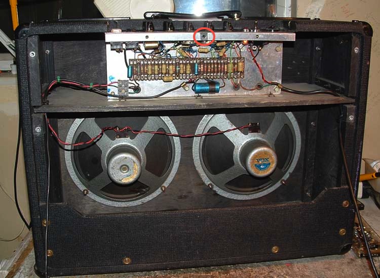

Ja, vad är den korrekta benämningen på det som pilen i bilden pekar på? Dvs "brickan" som är vikt kring chassiplåten och som skruven fäster i.
Svårt att googla när man inte vet vad de heter. :)
Tips på var man kan köpa dylika?

Fjädermutter eller fjädermutterbleck

aka karosserimutter.

Något tips på var en glad amatör kan hitta sådana?

http://www.lesjoforsab.com/bandstal/152 ... _id913.pdf
http://www.lesjoforsab.com/spring-compa ... der-ab.asp
Härifrån köper vi de vi använder på jobbet.

Prova Svenska Wurth,men i grunden vem som helst som säljer karosseridelar till bilar. Mekonomen om så e,men var medveten om att de finns i olika storlekar.
Dvs det e vaken att ha koll på den biten först om du inte rent fysiskt kan se delarna framför dig. Även skruven till dem e lite speciella. Ser ut som en lite större,ganska kort,plåtskruv ungefär.
Vad e det till för förstärkare?

Vi använder modellen för 4,8 mm plåtskruv skruv i vår produktion så funkar det kan du få tag på några av mig. Annars gör som Racing föreslår, ta med dig skruven och åk till nån firma som handlar med bildelar typ Mekonomen.

Det är till en gammal AC10.
Bifogar två bilder (lånade från nätet) där jag har ringat in precis vilken del det är jag saknar.
I den ska alltså en maskinskruv (heter det så?) fästa, till skillnad från en grov trä/plåt-skruv som på bilden i min första post.
Skruvarna till bakstycket är tydligen av "Old Imperial Thread" standard, utan att jag egentligen vet vad det innebär (jag läste det i en "annons" för NOS Vox-skruvar på eBay). En gammal engelsk standard antar jag...
Skruvarna mäter ca 4,55 mm i diameter (på gängorna).
