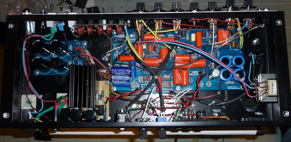

Jag beställde ett kit med Mark IIC+ kretskort och chassie för en månad sedan och idag kom grejorna. Ser väldigt bra ut dvs som på bilderna.
Bakgrunden är att jag för många år sedan köpte en tysk kombo på Blocket för 1500kr. Den såg ut som en Boogie kopia men det visade sig att leadkanalen lät riktigt kass och innehöll diodklippning och opampar så jag behöll slusteget men byggde om försteget, det blev en riktig experimentverkstad som lät ok men till slut såg ut som ett råttbo så den hamnade oanvänd i källaren till slut. Efter några år köpte jag en orginal Mark III frontpanel inklusive EQ kortet billigt från någon som tänkt bygga om en non-EQ Mark III till EQ och tydligen fått tag på riktiga grejor men som av någon anledning gav upp. Då tänkte jag att jag skulle bygga en Mark III kopia och köpte en hel del av de dyra delarna, typ push-pull potar och en hel del komponenter. Jag kom dock aldrig till skott. När jag hittade ampclones så tänkte att det kunde vara ett kul vinterprojekt. Ekonomiskt sunt är det väl inte, chassiet och korten från amplclones kostade 2000kr med tull och frakt men jag har ju nästan allt annat så jag slog till.
Jag inser att det inte är ett lätt bygge, det är svårmekat med dubbelsidiga kort där allt måste sitta på plats innan man kan börja testa. Jag har byggt om en gammal Twin som jag köpte som en topp där jag gjorde om Normalkanalen till en Boogie Mark I och jag minns att det var svårt med kabeldragning för att få det brumfritt. Jag har också en riktig Mark IV som jag tänkte titta i för att få lite tips kring ledningsdragning etc. Ett annat problem är att jag gärna vill använda den riktiga Boogiepanelen men den passar inte riktigt, chassiet är lite bredare än panelen. Kommer förmodligen att ta ett tag få ihop allt men det är väl som det skall vara med en hobby.
Är det någon som byggt något på grejorna från ampclones och har några erfarenheter att dela med sig av ?
Jag har googlat lite men inte hittat något från någon som fått ihop något som funkar förutom de bilder från några byggen som finns på ampclones websida.

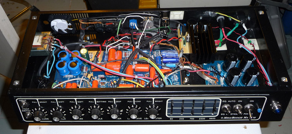

En liten lägesrapport om någon är intresserad, det här är ju mer en byggsats än något som man håller på och tweakar komponenter eller moddar. Det är inte lätt att löda bort komponenter när allt väl är på plats. Jag tänkte ta lite bilder när det blir färdigt men just nu labbar jag med jordningen.
Jag kollade schemat rätt noga mot kortet och andra scheman innan jag började, det var en del fel i schemat som var rätt på kortet, bla switchningen var ordentligt fel på schemat men rätt på kortet förutom ett av de tryckta komponentvärdena. Fanns också några andra småfel på kortet, bla var mastern kopplad så att det inte skulle bli helt tyst när den står på noll. Reverbvolymen var också fel på schemat men det löser man utanför kortet. Flera av de Mesascheman som jag hittat är också lite felaktiga när det gäller switchningen. På min nättrafo fanns en 12V lindning så jag använde den till switchningen och labbade lite mer det allra först för att få det att funka.
Det var lite nervöst första gången jag slog på den och då tjöt det till rätt bra, jag hade blandat ihop kablarna från kortet till slutrören (har bara två) så återkopplingen fick fel fas men efter ha bytt dom och fixat bias så funkar det, har en separat lindning på trafon för bias och matning till EQ:n med lite annan spänning så de värdena på motstånden som sätter bias blev helt annorlunda än de förtryckta.
Jag testade med en Celestion 12:a i ett öppet combokabinett och det låter riktigt bra och riktigt volymstarkt. Alla kontroller inklusive EQ:n funkar, det enda som känns som man behöver tweaka är "Deep" som ger en helt oanvändbar djupbas.
Det som ännu inte funkar som det skall är dels att man får en vansinnig volym redan vid 2-3 på mastern och dels så går det att få det att spåra och börja tjuta om man drar upp gainen på leadkanalen, det funkar dock bra vid rimliga inställningar så det borde gå att få till, blir också ett fult litet pip när man switchar från Lead till clean om man har riktigt mycket gain på leadkanalen, detta dock bara när man har gain på nästan fullt vilket är mer än vad jag tycker är användbart.
Det mest irriterande är dock ett jordbrum. Brummet försvinner när man drar ner mastern. Fanns inga bra instruktioner om jordningen, jag har tittat hur det ser ut i min MkIV men första försöket blev inte tillräckligt bra. Glödspänningen till förstegsrören är på kortet så den kan man inte göra något åt. Det är bara några cm tvinnad kabel till slutrören. Tips mottages gärna när det gäller en bra metod att komma till rätta med detta, jag förstår att det är svårt att ge tips om man inte vet hur det ser ut men någon kanske har förslag på saker att testa.
23 Dec 2012, 18:56

Det hela är uppbyggt med två kort, ett "power supply" kort med likriktarna för HT spänningen och kondingar och motstånd fram till standbyswitchen och choken. Kablarna från trafon för HT lindningen är dragna direkt till kortet, den som går till jord jordas alltså på kortet och inte i jordpunkten i chassiet. Kortet är i sin tur jordat med en 3 cm jordfläta till chassiet i en punkt mitt emellan PSU kortet och huvudkortet som också är jordat i samma punkt i chassiet med en 3 cm jordfläta. Som jag uppfattar det är det därmed inget annat inkopplat på det sätt som du beskriver. Ungefär så är det gjort på min MkIV (vilket monster det är förresten, förstår inte hur de kan massproducera något liknande, jag har själv bytt nättrafo till en exporttrafo när jag köpte stärkaren i USA för 15 år och det var ingen lek).
Det finns ingen centertapp på glödströmmen utan den går direkt till huvudkortet där det fanns dubbla hål för kablar nära socklarna för slutrören så att man därifrån kan dra korta kablar till slutrören. Glödspänningen jordas med två 100Ohms motstånd på kortet, jag har förstått att obalans här kan orsaka brum så jag tänkte testa med att lägga på ett större motsånd parallellt med ett av dom för att se om det går att justera till något som ger mindre brum. Glödspänningen till det första förstegsröret är likriktat. Det är svårt att göra något åt glödspänningen eftersom sockarna till förstegsrören är monterade på kortet och det är inga kablar till glöden.
Huvudkortet verkar ha separat jordplan (övre lagret är mest jord, jag vet inte om man kan kalla det jordplan) för försteget som en del och resten av likriktningen av B, C och D spänningarna samt biasswitch och EQ supply som en annan del som är den som är jordad med jordflätan. Förstegsdelen har jag jordat med en kabel till jordpunkten i chassiet. För högtalarutgångarna har jag använt plastjack så de är inte jordade i chassiet men ingången är jordad i chassiet. Jag har provat att lyfta jordkabeln från försteget så att det bara får jord via ingångsjacket men det gör ingen skillnad, brummet kommer för övrigt även med ingångsvolymen på noll.

Jag testade att ta glödströmmen till förstegsrören från ett bilbatteri via en spänningsregulator och vips så var förstärkaren knäpptyst. Glödspänningen till förstegsrören kommer via kretskortet så för att dra egna kablar så måste jag riva ganska mycket för att komma åt att kapa bort ledarbanorna. Dessutom är det inte helt hundra att det kommer att hjälpa att dra kablar istället. Jag lutar åt att fixa en DC matning till förstegsrören och behålla kretskortet som det är.

Jag byggde ett kort till med en spänningsregulator och kör nu de fyra förstegsrören som hade AC matning från den. Slutrören och V1 som har likriktad glödspänning på kortet körde jag på AC. Jag vet inget om nättrafon eftersom den kommer från en slaktad förstärkare så jag skaffade en liten extratrafo för DC matningen. Jag tog till en kylfläns som borde räcka, jag blev lite osäker på hur man skulle räkna men det väl effektförlusten i regulatorn som den skall kyla bort. Jag mätte strömmen in och den var 1.5A och spänningsfallet över regulatorn är 6V så det borde vara 9W. Kylflänsen blir varm efter en stund men man kan fortfarande ta i den utan att bränna sig. Kanske blir det en liten fläkt i chassiet senare.

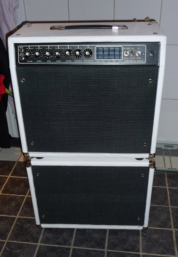

Panelen och EQ kortet kommer från en riktig MkIII, jag fick göra nya hål i chassiet för EQ:n men de andra hålen passade hyfsat. Chassiet är dock lite bredare så jag satte en Jewellampa till höger om panelen. Tänkte också sätta dit skärmkåpor på förstegsrören.
Jag skippade effektloopen. Jag har inga snygga rattar ännu, jag har bara hittat Boogierattar på Tubeampdoctor och de är sjukt dyra. Knopparna till EQ:n kan man köpa på Mesas hemsida så det skall en kollega i USA beställa åt mig. Jag tänkte bygga en combolåda och en sluten 12", jag ett Celestion GR90 och en EV 12:a. Jag tänkte ha vit/creme tolex och svart grill.

Så blev det, fattas bara knopparna till EQ:n.
