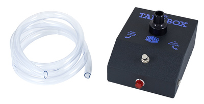

Slog till på 4Sounds nattrea och tjackade en Talk Box. Jäklar vilken rolig effekt!! :twisted: :D
Dock förstår jag mig inte på hur lampan fungerar. Pedalen är byggd som följer:
Högtalarinputjack tele till SPDT-switch som switchar mellan högtalarutgångsjack eller talkboxens högtalare.
Sedan kommer en sladd från högtalaren som går till pluspolen på en 12 volts lamphållare (typisk billampa). Minus går till chassit.
Det konstiga nu är att om jag mäter impedansen på ingångsjacket så visar den runt 10 ohm, helt normalt. Om man istället tar ur lampan ur lamphållaren så blir det open circuit (öppen krets, eller vad det heter). Med andra ord så måste ju lampan vara där för att allt ska fungera som det ska, men den lyser ju aldrig?
Jag vet inte varför jag tänker tanken egentligen, men jag tänker ifall funktionen av lampan är något övereffekts-skydd/indikator, ni vet som i en PA-låda som börjar lysa när man blåser på med för mycket krut??
En intressant notis är att när jag googlar på bilder på Talk Boxen så ser jag att det finns vissa som inte har någon lampa. Kolla:

Då sitter lampan där som säkring. Om det blir för mycket effekt så lyser den upp, glödtråden blir varm varvid motståndet ökar och begränsar effekten till högtalaren.
OK, men då är det ju lite som jag tänkte då..
Det känns ju som en smart lösning till att slippa spela sönder ett utgångstrafo i onödan.
