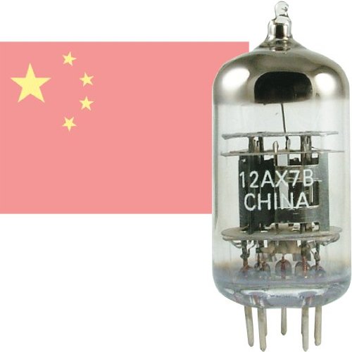

För kännedom är dessa rör alltså kina-rör. Shuguang. Sino. Samma som Ruby Tubes. Groove Tubes kör med dem också. Och många andra.
Lika som bär. Finns som 12AX7A och B, det andra med lite mer gain.
