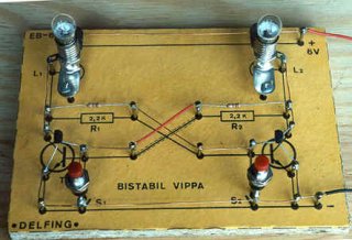

Tack för bilden- jag kanske uttryckte mig lite fel- det skall vara en ASTABIL multivibrator - men byt ut bilden mot http://www.delfing.se/AEB-68-1.jpg
så blir det bra...
b
så blir det bra...
b
Tackar för det, nu blir det lite byggande av...[:)]
