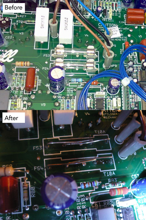

På JVM forumet är den en stackare som fått tillbaka sin JVm från marshall efter nån service(garanti)..
Enligt honom och bilden(se nedan) så har man helt sonika ryckt 2 säkringar och ersatt med en bygel(FS3 och FS4)?!
Vad jag kan se i schemat hör detta ihop med Heaters 1 & 2.. är detta verkligen bra??
Se schema "jvm410-60-02-iss2-2PA.pdf"(position A4)
<font size="1">
// I never claimed that I could play guitar.. but I look like a RockStar //
http://www.myspace.com/attitudemusicalproject</font id="size1">
Nej knappas!
Om dessa säkringar är till glöden? så förhindrar dom större haveri i stärkan om glöden på någon av rören går sönder, vilket händer typ lika ofta som en glödlampa lämnar in,,,[xx(]
<font size="1">
Enligt Morgan Jones tillför säkringar inget i en så "enkel" krets som heaters supply.
Han vill inte ha någon säkring i HT supply för klass A (i AB kan de göra nytta)
Han vill inte ha någon säkring i grid bias supply
Enda säkringen som behövs är på primärsidan
Men han kanske är lite extrem i sitt antisäkrings krig ?
