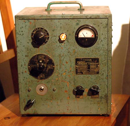

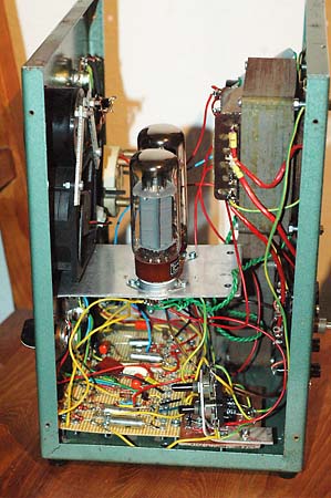

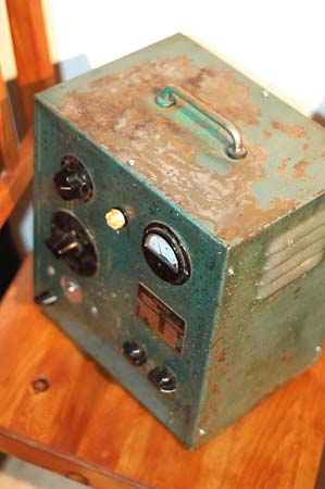

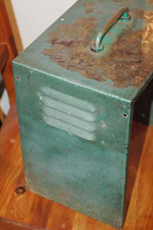

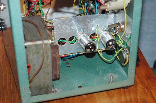

Som jag snackade om förut, så tänkte jag bygga en basförstärkare. Det blev en Bass-King, testade den på gig i lördags, och tror att den kan bli bra. [:)]

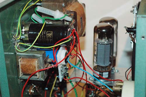

När man spelar nere på lägsta strängen, typ vid E och F, så pallar inte riktigt högtalaren med.. Verkar som det blir för låga subbastoner? Om man skulle ta och flytta upp området som baskontrollen styr? Hur gör man det bäst?

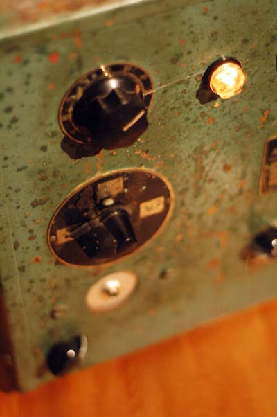

Nu använder jag ju endast en ingång den som heter bass på kopplingsschemat, och undrar lite om potarna där, blir ju liksom två potar i följd.. Är det nån vits att ha det så?
Sen blir den lite för bright när man vrider på mycket volym, hur åtgärda detta?

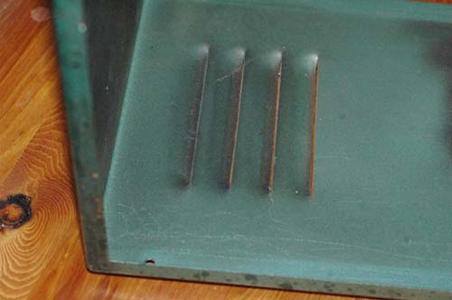

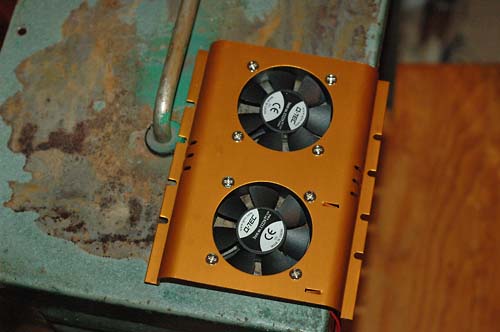

Sitter ju två hål på sidorna, där jag tänkte sätta fläktar.. Vad tror ni om det, räcker dom där springorna (typ 1,5 cm) om man sätter en fläkt på vardera sidan? En som suger in och en som blåser ut.
Lite bilder: [8D]

När det är sagt så kan jag nog tänka att det räcker med 1 utblåsfläkt. Jag tror inte du tjänar på att ha en som trycker in luft också.
Potarna har ju även en voltreglerande/gainreglerande funktion genom att dom släpper igenom 500K + 1M till jord. Du borde kunna byta ut en av dom till en resistor till jord, med samma värde som den borttagna poten har.

Håller nog med om att en fläkt räcker.
Med tanke på att ut blåsaren kommer att få hjälp av in blåsaren så finns en risk att fläktarna över varvar [:0]
Blir de nån färg på chassit, eller ska det bli en gevalia-kung [?][;)]

Grymt härligt skön patina på lådan.
Det blir väl en del ögonbryn som åker upp när du ställer upp den stärkaren [8D]
Rock on! [:D]

Hehe, kul att ni gillar looken! [:D]
Bra fläkttips där, testar med en först. :)
