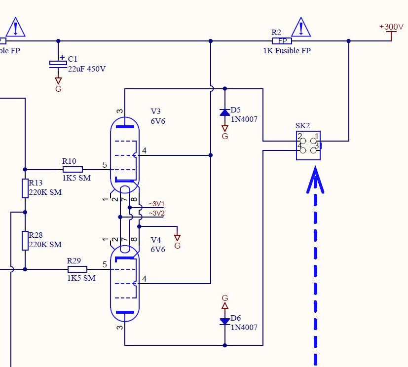

Efter att ha spelat med min Laney CUB10 på låg volym hemma häromdagen råkade jag av en slump upptäcka att ett av slutstegsrören var svalt och utan synlig glöd. Förvånades över att stärkarn hade funkat och kopplade in den igen för att kolla. Mkt riktigt, den funkade utan hörbara tecken på fel. Ev upplevde jag att den rent av lät bättre än den gjort med två fungerande rör. Antar att det isf har med övertonsbildningen att göra. Konstaterade senare (genom Ohm-mätning) ett avbrott i rörets glödtråd, så den har väl brunnit eller skakat sönder? Har mätt upp glödspänningen till strax under 6,3 V (6,25 - 6,30) så där bör det inte finnas något fel. Vet inte hur länge jag har spelat med bara ett slutstegsrör. Har inte märkt när det hände. Rören är av typen Rubytubes 6V6GT och har inte använts överdrivet mycket. Förstärkaren har en liten fläkt som blåser försiktigt på rören, så dessa har relativt låg temperatur.
Händelsen ger upphov till några frågor:
Är det vanligt att det uppstår avbrott i glödtråden? Vilka är orsakerna? För hög glödström/-spänning? Dålig rörkvalitet? Vibrationer? Bara vanligt slitage? Kan ngt göras för att undvika det?
Det går tydligen att köra stärkarn med bara ett av rören i rörparet. Kunde vara intressant att uvärdera det eftersom jag upplevde att soundet ev förbättrades och ljudvolymen i stort sett bibehölls. Men är det förenat med några risker, t ex för röret självt eller för utgångstransformatorn? Nåt annat problem? Själv upplevde jag inte att OT:n var varm, men jag körde ju inte stärkarn så hårt. Skulle det gå lika bra att testa helt utan det ena röret som att ha båda rören monterade men där ett har avbrott i glödtråden?
Vilka erfarenheter i ämnet har ni andra medBojare?

Är osäker på det här med klasser, men har nog trott att vanliga ordinära push/pullsteg går i klass AB. Hursomhelst ser schemat ut enligt figuren nedan, och jag tycker som sagt att det låter bra även med bara ett rör (iaf inte dåligt). Kör med rätt kall bias (typ 20mA / 6W), vilket kanske innebär att den magnetiska obalansen blir mindre dramatisk? Hur yttrar sig den magnetiska obalansen? Blir trafon varmare än den borde? Om den är sval, är läget ok då?
Kan inte påstå att jag slår till och från stärkarn speciellt ofta, men gissar att olika fabrikat innebär olika kvalitet/robusthet och tål termiskt slitage olika bra. Rubytubes kanske inte är bäst i klassen, vad vet jag? Jag kanske hade otur och fick ett måndagsexemplar? Verkar som att JJ 6V6S har gott rykte betr robusthet.

Går det att, utifrån schemat, avgöra i vilken klass som det aktuella slutsteget jobbar?
18 Jan 2026, 23:53
Posts: 1404
Post Re: Kan man använda bara ett av rören i ett push/pull-slutst
Man behöver veta spänningarna på anod och skärmgaller och vilken biasspänning som man har, i första hand. Sedan behöver man nog rörkurvorna för att se var arbetspunkten hamnar i diagrammet. Då kan man få ett hum om hur röret arbetar med inkommande signal.
Slutsteg med katodbias är väl vanligen klass A, möjligen "lutande mot" AB, beroende på hur man väljer katodmotståndet. Med fast bias kan man ju ställa in som man vill.

Kanske inte är så viktigt att veta i vilken klass man jobbar? Det viktiga är ju hur det låter. Men dessa värden gäller ungefär i aktuell stärkare, om det är till ngn ledning:
B+ = 300V, Anodspänning = 297-298V, Skärmgaller-spänning = 295-296V, Biasspänning = -24V, Biasström = 20mA (6W).

Men med de givna värdena och om det är nåt av de vanliga slutrören, så skulle jag säga att det är fråga om en "AB", eller i alla fall en väldigt kallt ställd "A".
AB är ju ändå en sorts mellanting; vid små signaler jobbar bägger rören (typ som i klass A), men vid stora signaler kommer ett av dem att strypas när styrgallret svingar åt det negativa hållet > AB.

Under mina konsultationer med AI nämndes oxå den här risken, dvs om högtalaranslutningen plötslig bryts då man kopplat ur ett av rören, och att överslag i OT då kan ske. Botemedlet ansågs då vara att montera skyddsdioder ("flyback-"), vilket ju redan finns i stärkarn (D5 och D6). Kan dom utgöra ett fullgott skydd mot överslag måntro?
I aktuell stärk är oxå ett effektmotstånd på 220 Ohm permanent monterat över OT:ns sekundärlindning (dvs högtalarutgången). Innebär det möjligen att OT:n är skyddad? Det blir ju iaf inte en helt öppen krets om högtalaranslutningen råkar brytas. Eller är 220 Ohm för stort i det avseendet?

Är det ngn här som har en uppfattning om huruvida dioderna på OT:ns primär, och motståndet (220 Ohm) på dess sekundär, ger ett säkert skydd mot överslag i OT? (Kan kanske vara intressant även vid normal drift med båda rören på plats)

"Säkert skydd" är nog svårt att uttala sig om; allt beror ju på hur bra isolation som finns i OT...
Diodernas inverkan är såvitt jag kan se att säkerställa att anoderna aldrig kan bli negativa i förhållande till jord. Däremot kan ju spånningen svinga åt det positiva hållet upp till överslag, eller genomslag i dioden. Om det är känt att det hjälper så gör dioderna väl ingen skada, men jag är osäker på nyttan.
Att ha en sorts grundbelastning på högtalarutgången (typ 100 Ω eller så) är väl aldrig fel. Den drar försumbart med effekt och kommer att hindra att det går allför mycket snett om högtalaren kopplas loss. Om man upplever att man vill eliminera risken för lastbortfall, så skulle man ju ha en högtalaranslutning där en "dummy load" kopplades in när man drog ur högtalarkontakten.

Den här tråden har ju mer eller mindre dött en naturlig död, men jag har en sista fråga innan det definitiva slutet.
Skulle ni våga provköra ett Push/Pull-slutsteg (avsett för två slutrör), efter att ha plockat bort ett av rören, under följande förutsättningar:
Rör: 6V6GT
B+ = 300 V
Kall bias: 20 mA, 6 W (50%)
Kylfläkt för slutrör och utgångstrafo
Skyddsdioder ("flyback") på OT:ns primär, D5 och D6
Permanent last, 220 ohm, över OT:ns sekundär (högtalarutgången)
Målsättning: Transformatorerna och röret ska gå skadefria genom experimentet.
