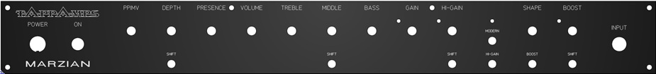

Ska nu bygga en Marshall med en hel del olika modes för att användas i studio och funderar på om PPIMV kan vara kul och ha med.
Problemet är att jag aldrig testat det - finns det någon här som kan ge lite input?
* Värdelöst - låt bli
* Funkar men tänk på detta
* Annat kul - förstår att Depth/Presence påverkas
Tänkt front

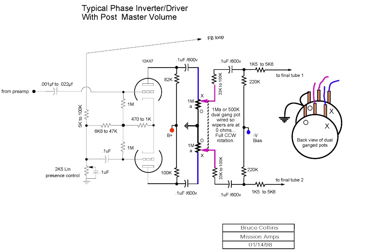

En variant på PPIMV

Av faceplaten att döma har du tänkt dig ett antal gainsteg?

Jag brukar göra den här!

Jag har testat en del olika varianter, och den på schemat är nog den som funkar bäst åtminstone i traditionella Marshall och Fender-typs kretsar.
Rent allmänt skulle jag säga så här:
Om man vill ha mer dist på lägre volym i förstärkare som kräver hög volym för att dista så funkar det utmärkt.
Har man däremot en krets där preampen är designad för att generera disten så ser jag ingen direkt fördel, nästan tvärtom (visserligen kan man ha en master både före och efter fasvändare för bägge alternativen.)
T.ex om man vill ha mer dist på lägre volym i en "plexi"-krets så funkar det fint. Har man en 2203-krets och är nöjd med den befintliga förstegsdisten så skulle jag inte rekommendera det.

Installerat fler än jag orkar glömma ens.
Den layouten du har längst upp är vad som är vettigt.
Avkoppla helt och lattja lite med värdena på kondningarna säger jag.
På en stereotyp Marshall krets så använd vanlig master som gainkontroll för hur mkt PIn slår i taket. PPIMV på en Marshall utan blir inge bra, för dålig kontroll på upplösningen på disten som skapas.
Tack - bra input - måste testa i nån experimentlåda
//Hasse

Om du vill putta in ett par rör till och pytteliten xicon trafo kan du ju göra en sådär här mojäng som blev jävligt cool. Får du ingen förändrad motkoppling och presence och ett så kallat resonance filter i motkopplingen som ger dig den där punchen som ett fullt slutsteg. Man kan ju även lägga till en sag kontroll som finns beskrivet i annan tråd på forumet. https://drive.google.com/file/d/13spg6M ... drive_link
Pust. När jag ser ett sådant här schema blir det plågsamt uppenbart att jag inte har teorin bakom allt med mig. Jag ska inte be dig förklara allt Johan, men katodarrangemanget på första röret, vad blir effekten av det?
Tackar på förhand!
/Lennart

Första röret tycker jag ser ut som en vanlig fasdelare. Men sedan kokas det ihop igen i den lilla trafon så då behöver man väl fasdela igen om man skall köra pushpull?
Det är ju en fasvändare så arrangemanget ger ungefär ljudet av att överstyra ett slutsteg utan att överstyra ett slutsteg, ett alternativ till att ha PPIMV som har nackdelar när det kommer till motkoppling och presence. Sen kommer ju det riktiga slutsteget efter.
Aha, ja just det, ser jag nu. Tack för info!
Det liknar en del det tänket som Folkesson använde på sina tidigare skapelser?
