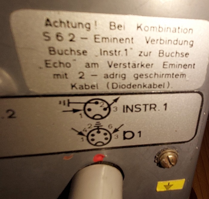

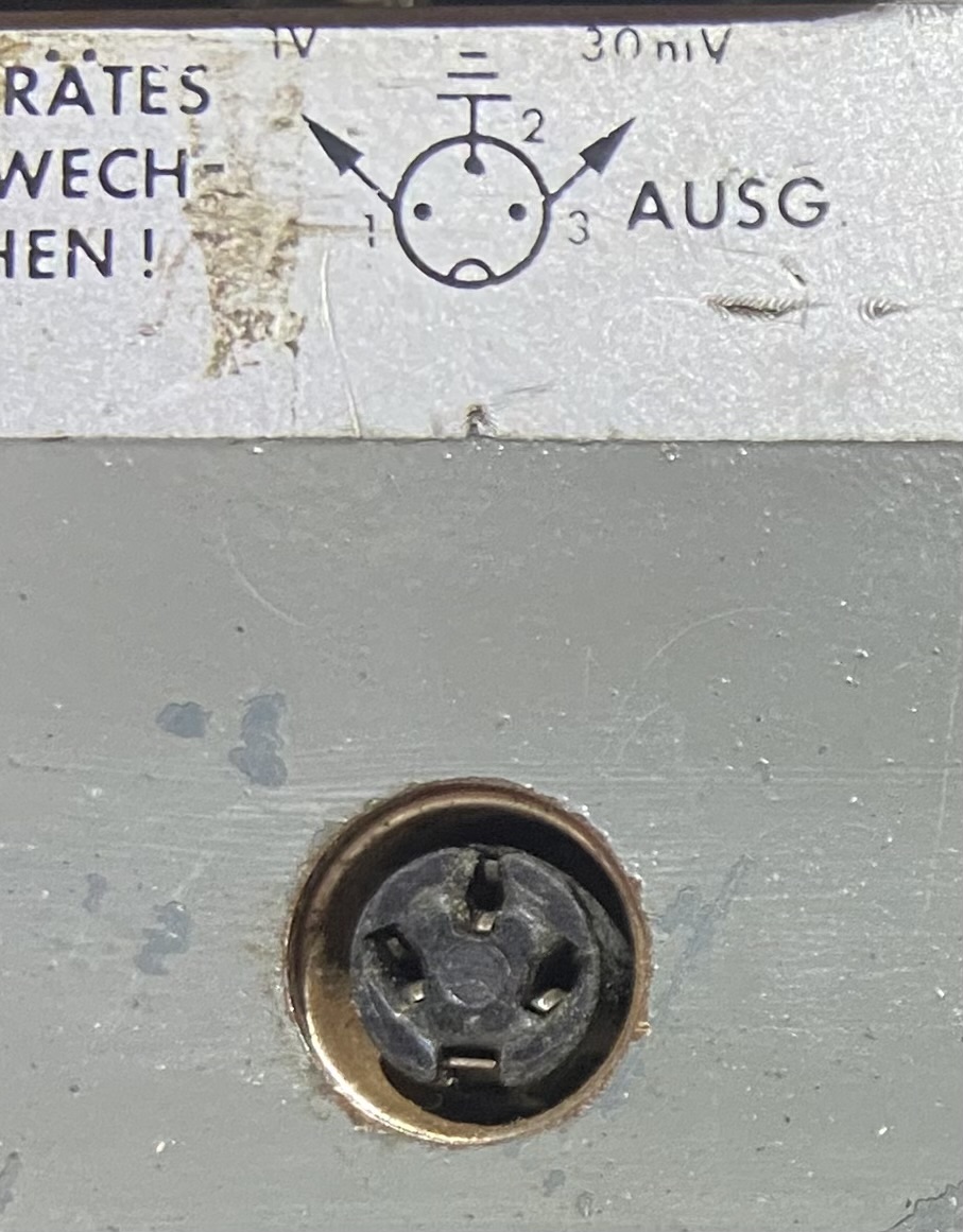

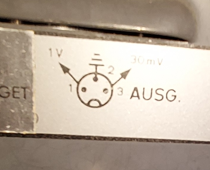

Besvarade först ingången, ser att det ju var UTGÅNGEN du undrade över. Här är en bild på baksidan;
Utgången med gitarrsignal är på trean.
Signal in på ettan och jord på två.
Sedan är det info på klisterlappen diverse ifall man kopplar ihop ekot med specialkablar till Dynacordförstärkare.

Jag fick tips från annat håll att utgången skulle vara 1. Vad skulle skillnaden bli då?
09 Dec 2025, 00:37
Joined: 27 Dec 2007, 17:17
Posts: 2492
Post Re: Utgång Dynacord Echocord.
Utifrån infon på baksidan så är det betydligt högre spänning på 1, runt 1V.
Det är en vanlig nivå för Line-utgång, vilket blir alldeles för starkt in i förstärkaren, tror jag i alla fall. Det lär bli massor av dist i alla fall.
Du kan ju testa försiktigt, men jag ger inga garantier... :shock:
/Lennart

Ok. Det var han som renoverade mitt bandeko som sa att man skulle använda 1:an. Men då kör jag på 3:an.
