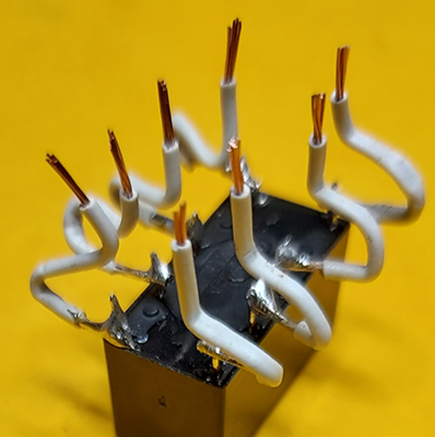

När jag bytte reläer för kanalswitchning mm började jag först med ett relä, som jag efter Lampus förslag skulle sätta på flexibla ben, samt skumgummi. Kortet hade jag i vanlig ordning vikt framåt för att komma åt på baksidan. Att vika fram kortet är klart bökigt, och kräver på det förstärkarexemplaret att kretskortet pressas hårt ner mot baksidan av kretskortet för rören, som sitter rakt under på platten. Sedan viks kortet med pottarna utåt förbi en metallkant, precis att detta går,
Här är en bild på reläet med förlängda ben. Löddes fast med hjälp av pincett, funkade ganska bra. En skumgummibit under stöttade upp.
