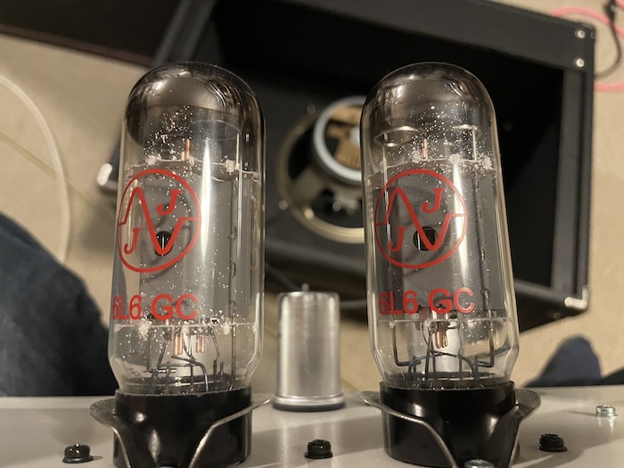

Jag hade mystiska yl-tjut i en förstärkare och började felsökningen med att byta rör. När jag tittade på slutrören (JJ 6L6 GC c:a 14 år gamla) så såg det ut som att det var vitt pulver på insidan av glaset. (Se bifoga bild.) Det har jag aldrig sett förut. Vad är det. Vad kan ha hänt.
Hur som helst efter byte till nytt par JJ 6L6 GC, så fungerar förstärkaren som det ska igen och låter hur hur bra som helst.

Jag hade ett rör som hade mycket vitt i sig, det var vacuumet som hade släppt. Nu har det blivit på båda rören, vilket verkar lite osannolikt att det ska ske samtidigt. Kan vara ngt annat. Hjärntrusten kommer snart med korrekta förklaringar tror jag...

Det så kallade gettret (getterspegeln) i toppen av rörens insida ser intakt ut, dvs det är inte luft i rören. Dessa mörkt blanka speglar blir vita om luft kommer in.
Det vita pulvret har jag inte sett förut. Det enda vita inuti ett friskt rör är oxidbeläggningen på katoden. Möjligen kan detta lossna, om man driver röret åt skogen för hett eller för kallt, eller om glödspänningen har varit för hög under en period.

Ja jag håller med "lampuradio", vaacumet är kvar.
Jag tror inte på överhettning, då hade färgen i trycket mörknat. Mitt förslag är vibrationer som skakat
loss katodmaterial. Är det en kombo ?

Jag skulle tro att det är mica skivorna som gnuggat av sig mot insidan av glaset, orsakat av mekaniska vibrationer.

Japp, det är en kombo. En Cornford Roadhouse 30w. Modellen är konstruerad av Martin Kidd som numera konstruerar Victorys modeller, har katodbias och det här är en av de sista exen som byggdes innan Cornford las ner och restlagret köptes upp av Andertons och dessa skeppades med 6L6 GC (JJ). De tidigare modellerna hade EL34 och hade en annat värde på den biasstyrande resistorn. (Vår andra gitarrist har EL34:or i sin och den har jag har bytt bias-resistor på enligt tillverkarens instruktioner i för att passa EL34.)
Så bortsett från möjligen lite åldrade komponenter, så borde allt vara som det ska i min med 6L6 GC som är helt original och till och med har likadana slutrör som den lämnade fabriken med.
Att slutrören fallerar i en kombo efter 14 år är ju inget märkvärdigt. Jag bara funderade på vad det vita pulvret kunde vara. Men vibrationer som en del av er är inne på verkar vara en rimlig förklaring.
