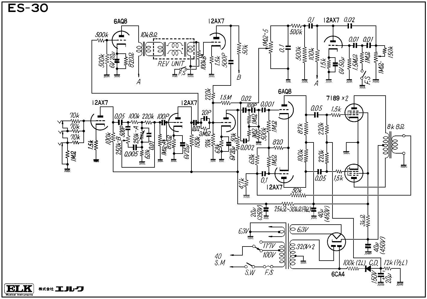

Post Echo Stage King - en 60-talsjapan
Jag har köpt en Echo (senare Elk) Stage King som har ett drivrör till reverbet som inte verkar vara stapelvara... 6AQ8 (eller ECC85). Drivröret verkar vara lite småslut o mikrofoniskt så jag funerar på att antingen leta rätt på en ersättare av samma modell, alternativt koppla om glödspänningen på sockeln o ersätta röret med ett 12AT7, som ju är lite vanligare. (eller alternativt leta rätt på en rysk ersättare till 6AQ8)
Vad säger experterna, vilken lösning är att föredra tänker ni?
... sen är även tremolot ur funktion, men det blir ev nästa steg.

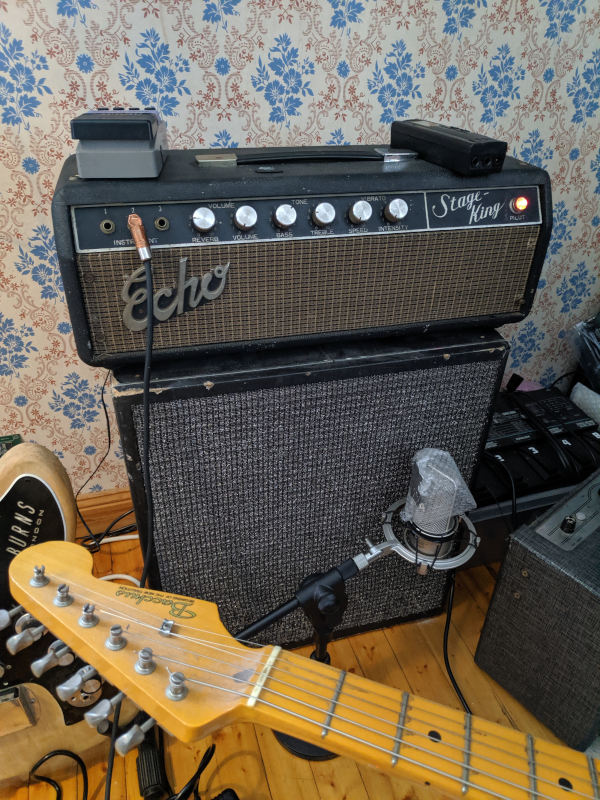

Post Re: Echo Stage King - en 60-talsjapan
BIfogar en bild på underverket.

UCC85 är samma rör men med en helt annan glödspänning, avsett att passa i apparater med seriekopplad glöd (flera rör) där alla rör ligger på 100 mA glödström. Det var vanligt i så kallade allströmsapparater ("AC/DC"), utan nättrafo. Ett UCC85 bör ha typ 26 V glödspänning för att bli varmt nog.
Principiellt är det säkert så, att 12AT7 är minst lika bra, men du bör kolla att komponenterna i steget ger en bra arbetspunkt för andra rör än ECC85. Återkom om du behöver nåt rör, jag har en del liggande.
