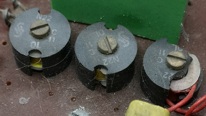

Det finns tre induktorer som är till för tonkontrollerna på kanal ett, som inte är den kanal som jag har mätt upp och grejat med mest. Dessa är kopplade till en vridomkopplare som ger olika presets och väg till jord för tre olika tonkontroller. Tyvärr har jag fått lova att inte offentliggöra schemat, suddigt dessutom.
Minst en av dessa induktanser är tråden av på, det är kopplat med spindelvävstråd, typ gitarrmik eller ännu tunnare. Innebär att det ligger minst en tåt utan koppling, "fri" ända. Det skulle ju kunna spela roll? Det knepiga ljudet finns ju mer eller mindre på båda preampkanalerna, dvs skulle detta kunna spilla över på den andra kanalen?.
Det är induktorn i mitten som den högra tråden är av på.
/Lennart
