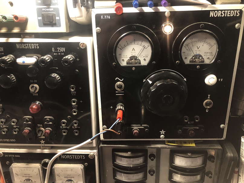

Author:  Prowler [ 18 Mar 2024, 00:00 ]
Post subject:  Re: Marshall 2210 PT pin out?
Yes, du har rätt, Lampuradio.
Jag kunde inte gå riktigt upp till 6,3 V på glöd-lindningen, för jag nådde 9 A vid 5,4 V. Men då hade jag 95 V på båda de förmodade primärlindningarna, så det är rimligt att det blir ca 110 V om jag kunnat mata upp till 6,3 V.
Tack för hjälpen! :-)
//Mattias

Author:  lampuradio [ 18 Mar 2024, 09:05 ]
Vilka härliga gamla spänningsaggregat!
Men!
Du har nog ett problem nånstans i trafon. Om alla lindningar är urkopplade och det inte finns nån kontakt mellan olika tampar, ska det inte gå mycket ström alls i lindningen (6,3 V) när man gör detta prov. En obelastad trafo drar väldigt lite, oavsett vilken lindning man använder som inmatning. 6,3 V x 9 A = 54 W - det borde blivit varmt nånstans och då är det något man behöver undersöka!
Author:  Prowler [ 18 Mar 2024, 09:59 ]

Jo, jag tänkte faktiskt på det i duschen i morse, obelastat borde det väl (i teorin) inte dra nån ström alls om trafon är hel och obelastad.
Jag såg igår en dekal vid glödsäkringarna som sa "10A" så jag tänkte inte längre än att "det är det väl rimligt att lindningen kan leverera..." och det var ju en tankevurpa.
Fördelen med att öppet visa allt man gör, med bilder t ex, är att tråden kanske blir lite intressant för fler att läsa, nackdelen är att man exponerar alla sina egna korkade beslut och misstag, men jag föredrar att visa upp allt, och är tacksam för den feedback som ges.
B+ lindningen saknar centertapp på denna trafo, men är ansluten till Standby-switchen, så jag lät det sitta så med Switchen AV och lyfte de båda säkringarna till glödkretsen så att rören var bortkopplade.
Biaskretsen hämtar B+ direkt från Trafon och är fortfarande ansluten till trafon, det förbisåg jag igår, men utan centertapp är den inte ansluten till trafon om Standby är AV (om jag nu resonerar rätt och riktigt).
En av de saker som lockar till förvirring och tankefel är att chassit alltså är 2210, men kortet som nu sitter i är ett ST1 2203/2204. Jag växlar mellan olika scheman eftersom trafon i chassit t ex inte är konfigurerad med centertapp, som den har enligt 2203-schemat, och nån annanstans hängde jag t ex upp mig på att jag inte hittade ett PI-filtermotstånd 10K 2W för kondensatorn vid Fasvändaren på kortet, men på kortet sitter istället två såna motstånd i serie mellan choke och nämnda kondensator, vilket stämmer fint med andra scheman.
Ikväll löder jag bort bias-anslutningen från trafon, och testar igen, men jag behöver ju inte gå så långt innan jag ser om det är nån skillnad, antingen når jag 6,3 V utan någon vidare strömförbrukning, och i så fall får jag titta på Biaskretsen, eller så drar det fortfarande mycket ström, och då antar jag att det blir en lite dyrare beställning från Tube Town senare i veckan...
