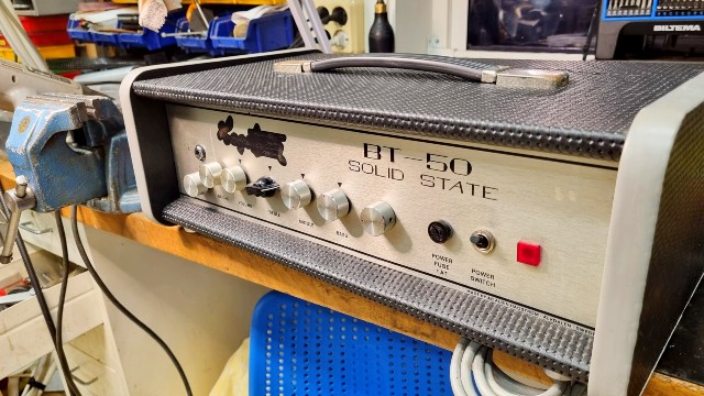

Obi var vänlig och försåg mig med lite dokumentation om Hagström BT-100, eftersom jag som nämnts i en annan tråd fått en sådan på min arbetsbänk.
Jag har dammat av förstärkaren efter bortåt 40 år i ett ouppvärmt uthus, och bytt alla elektrolyter. Även duschat i rengöring i pottarna och gymnastiserat dem.
När jag kör igång stärken låter det, men sprucket. Spelar jag lätt på strängarna är det hyfsat rent, så fort jag trycker till lite klipper det. Det är lite renare precis när jag slår på förstärkaren.
Eftersom det faktiskt är ljud, ganska starkt t.o.m när jag vrider på och det bitvis låter OK uppfattar jag det som att de två slutstegstransistorerna är hela, vilket är skönt, de är väldigt svåra att få tag på.
Jag har även testat med två olika 16 ohms högtalare, då den som hör till stärkaren stått i samma uthus... Den skulle ju kunna ha ärgat igen etc.
Det sitter ett antal orange radiella plastkondingar (fabrikat RDE?), liksom gröna fyrkantiga (fabrikat ERO) sådana som jag vet att jag träffat på tidigare och behövt byta.
Pottarna har inte jämnt svep, det skrapar inte så farligt men volymen hoppar kraftigt upp/ner i vissa lägen.
Som sagt, det verkar som att transistorerna allmänt fungerar, men att det inte är rätt spänningar till transistorer m.m. pga felaktiga kondingar. Sedan kan det förstås vara ytterligare ärg här och där, men det hade nog inte givit den kraftigt spruckna tonen. Det låter ganska lika oavsett vilken av kanalerna jag testar, dvs det är troligen något slutstegsrelaterat.
Jag kan förstås skicka in sinuston och kolla med skåpet var det börjar dista, men jag misstänker det finns bättre åtgärder att göra först. Vilken variant hade herrarna börjat med?
Tackar på förhand för tips!
/Lennart

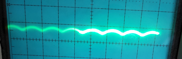

Har gjort mätningar med 400 Hz sinuston på olika ställen i den ena preampen. Det är tre transistorer i det försteget, jag mätte efter första transistorn vid volympotten, ingen förändring i signalkurvan. Fin kurva.
Däremot efter transistor två och tre (de sitter i serie) ser det lite annorlunda ut, samtidigt som det är lägre signal eftersom volymen är sänkt. Vid lite lägre volym ser kurvan hoptryckt ut, liksom halv. När jag drar på blir den hyfsat normal. Volympotten är klart skrapig och glappig, och det är klart sådant, och som Tubis skrev dåliga lödningar kan ju ge denna effekten...
Bild på den aningens halva kurvan;
Funderar på att skicka in musiksignal på linenivå från PA-mixern för att höra hur det låter med musiksignal till slutsteget.
Men det blir nog att jag löder om förstegskortets lödningar, vild chansning....
Om någon får ut något av den knepiga kurvan ovan är jag tacksam!

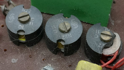

Det finns tre induktorer som är till för tonkontrollerna på kanal ett, som inte är den kanal som jag har mätt upp och grejat med mest. Dessa är kopplade till en vridomkopplare som ger olika presets och väg till jord för tre olika tonkontroller. Tyvärr har jag fått lova att inte offentliggöra schemat, suddigt dessutom.
Minst en av dessa induktanser är tråden av på, det är kopplat med spindelvävstråd, typ gitarrmik eller ännu tunnare. Innebär att det ligger minst en tåt utan koppling, "fri" ända. Det skulle ju kunna spela roll? Det knepiga ljudet finns ju mer eller mindre på båda preampkanalerna, dvs skulle detta kunna spilla över på den andra kanalen?.
Det är induktorn i mitten som den högra tråden är av på.
/Lennart

@Racing, en god vän har en BT-50 stående i garaget, rätt ofta tycker han att jag ska ta hand om den. Jag säger alltid nej, men det är klart, skulle jag få slut på projekt att bygga på så... Lär inte hända... En ulv i fårakläder får man väl säga i din version. :D

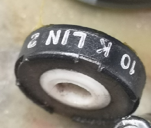

Nu har jag hittat något som verkar vara i alla fall en del av underligheterna, en trimpot som jag fick för mig skulle kunna vara orsaken. Jag sprayade den med kontaktspray, vred fram och tillbaka och väntade till nästa dag med att starta förstärkaren.
Döm om min förvåning, det lät betydligt bättre, inte alls så sprucket och konstigt. Jag tyckte att det var lite stark signal så jag sänkte signalen via trimpotten något, då blev det mer sprucket igen. Kan ha varit att jag kom tillbaka till där potten stått förut, det är ingen skåra för att vrida på den så det är svårt att se så att man kommer tillbaka till samma ställe igen.
Potten är till för att justera så att signalen har samma nivå på emitter och kollektor. Nu tog jag bara det som lät bättre, men det är väl tänkt att det ska mätas upp.
Sedan, kan förstås vara så att detta är ett tecken på att det är något fel med transistorn som den är kopplad till? Vad jag kan se är det enbart som ställbar resistans på ingående till ena sidan av transistorn, en BC 149c
Mycket tacksam för input kring detta!
Här har vi den med stor sannolikhet felande komponenten:
