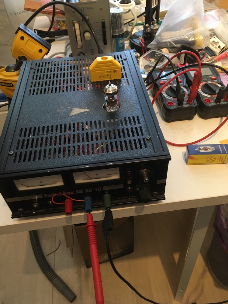

Apparat att mäta upp trioder i syfte att selektera matchade trioder.
I min verksamhet att distribuera rör har önskemål kommit upp att
kunna leverera “matchade dubbeltrioder”. Dessa används framför allt
i fasvändare kopplade som LTP ( long Tail Pair) . Olika egenskaper
hos triderna ger där upphov till obalans.
Man kan naturligtvis använda en rörprovare för detta. Men några hakar
finns det :
- enkla rörprovare testar vid spänningar / strömmar som ligger långt ifrån
databladens mätpunkter. Ibland vet man inte ens vilka spänningar som används.
- uTracer som jag har tar alldeles för lång tid och kräver både dator och plats.
Tanken har varit att göra en dedicerad apparat. Digitala panelmeters köptes in
medan jag funderade på designen. Men det visade sig att alla panelinstrument
jag hittade hade sin matningsspänning kombinerad med minusanslutningen. Det
gjorde det omöjligt att mäta spänning över ett anodmotstånd. Att mäta katodströmmen
vore ett alternativ men det hade inte exakt motsvarat behovet.
Under tiden dök en passande låda upp, ett defekt spänningsaggregat i lagom storlek,
dessutom med två analoga instrument på frontpanelen. I lådan placerades switchade
spänningsaggregat för att generera glöd ( 6.3V) anod ( 250V ) och en reglerbar
bias ( 0 til -12 Volt) 250 Volt anod är en vanligt förekommande testspänning, för
rör med andra vilopunkter ( ECC88 t.ex.) arrangerades att man kan använda ett
externt DC aggregat, samma arrangemang gjordes med glöd och bias.
Nu visade det sig att de inbyggda analoga instrumenten var mindre optimala.
Placeringen gjorde att man fick böja nacken för att läsa av dem och precisionen
var tveksam. Dessutom skulle jag behöva göra en skalomkopplare för att kunna
komma över de 10mA som instrumenten visade.
Lösningen blev enkel. Två billiga digitalvoltmeters anskaffades, med krav på pris
runt 100:- och drivna av billiga AA batterier. Dessa användes i mA området och kopplas
in med labsladdar. Detta löste synligheten ( instrumenten ligger på bordet väl synliga)
och löste skalbarheten ( instrumenten har valbara områden). Priset var
dessutom lägre än digitala panelmätare. Vidare kommer en eventuell kortslutning
i ett rör endast att skada ett externt instrument som enkelt och billigt
kan ersättas. Ett av de analaga visarna används i stället
för att grovinställa bias, det andra saknar för närvarande användning.
På fram och baksida finns utgångar för alla inbyggda spänningar, enkla
byglingar kopplar en dem, lossar man byglingen kan externa källor kopplas in.
Mätningarna görs i enlighet med databladen för resp. rör. ECC83 t.ex 250V
och -2V bias har en nominell ström 1.2mA
Urvalskriterier.
Jag mäter mindre an 20% av alla inkommande rör. Då jag köper minst 100 rör
innebär det att jag plockar 20 rör för mätning. De som har mindre än 5% avvikelse
markerar jag med att måla en röd markering på rörtoppen. Övriga går tillbaka i
lådan. Ett vanligt resultat är att 2-5 rör kvalificerar sig.
Att jag undantar 80% från att överhuvud taget mäta är för att jag inte vill påverka
urvalet hos de som bara köper rör, de skall också kunna hitta balanserade rör. Det
medför även att antalet rödmärkta är begränsat.

Hej, blev lite nyfiken här, men är lite för okunnig för att hänga med riktigt. Som jag förstår det är det matchning av ström och inte branthet som du är ute efter? Men i så fall, varför är det sämre, eller mindre optimalt som du skriver, att mäta över ett katodmostånd än över ett anodmostånd? Och en annan fråga, mäter du rören direkt från fabrik, eller efter en tid i drift? Det tar ju ett tag för rör att stabilisera sig.
Personligen ser jag ingen annan anledning till matchade småsignalrör i standardapplikationer än att bidra till den placeboeffekt som är så viktig för somliga, men jag är ändå intresserad av logiken, och var o en blir ju salig på sitt sätt.
Kul att du berättar om ditt projekt och tar upp detta ämne.
Johan
Author:  peterh [ 21 Nov 2023, 18:28 ]
Post subject:  Re: Apparat att selektera balanserade dubbeltrioder
Johan
Johan,
De panelmetrarna jag har mäter spänning, 0-3V Med ett katodmotstånd blir spänningsfallet så stort att det påverkar bias.
Jag vill använda databladens parametrar och de anger i allmänhet bias i Volt, för ECC83 1.2V . Ett katodmotstånd
påverkar för mycket. Panelmätarna har negativa polen gemensamt med spänningsmatningen så att mäta över anoden blir komplicerat.
Nu köpte jag istället billiga DVVM och låter dessa mäta i mA , en eventuell kortis kostar bara ett billit DVDM ( <100 kronor).
Ja, jag mäter 20% av de rören jag får från JJ. Har ingen synpunkt på att rören skulle ändra sig ( de verkar enbart dra mindre ström
efter 1000 tals timmar av de jag kunnat mäta.)
Efterfrågan efter dessa är specifikt användningen i fasvändare av LTP typen, där blir obalansen stor redan vid små skillnader. Jag har
fått önskemål från flera håll, och eftersom de köper så säljer jag.
Ja det är placebo i korrekt dimensionerade vanliga förstärkare. Men som sagt LTP och förstärkare på eller över gränsen kan försvara dem.
Author:  maglemer [ 22 Nov 2023, 08:00 ]
Nu blir jag helt förvirrad. Hur ser kretsen ut? Mäter du ström eller spänning? Skickar du in ac eller dc? Var i kretsen mäter du? Förmodligen väldigt dumma frågor, men jag kämpar på med att försöka lära mig så mycket som möjligt om hur rör och rörförstärkare fungerar.
Johan
Author:  peterh [ 22 Nov 2023, 09:56 ]
Det är en enkel krets, full spänning enligt datablad in i en DVDM , vidare till anoden. Gallret hålls vid databladets spänning och katoden är jordad.
För ECC 83 blir det 250Volt på anoden ( via dvdm) och -1.2Volt på gallret. Strömmen avläses på DVDM , bägge trioderna är likadant
kopplade och srömmen genom vardera trioden kan avläsas direkt på respektive DVDM.
( glöden hålls vid 6.3V allt enligt datablad)
Jag mäter alltså strömmen vid en arbetspunkt för att hitta trioder som har lika DC egenskaper, något som är fördelaktigt i LTP fasvändare.
Att jag byggt en dedicerad burk beror på att det hela går snabbt och noggrant och utan risk för misstag.
