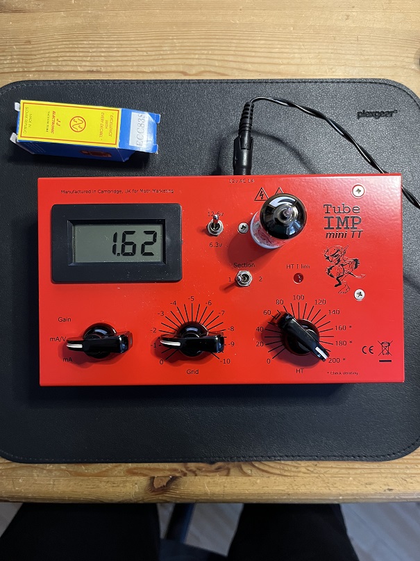

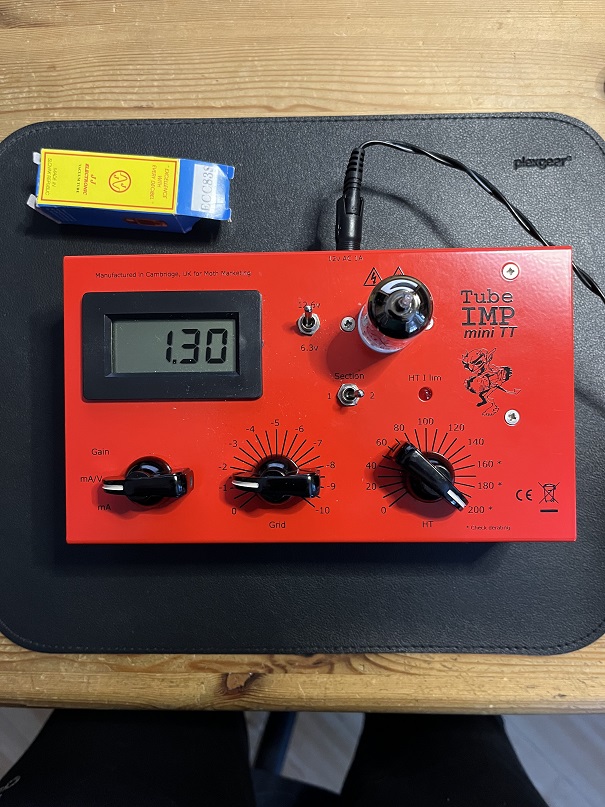

Joined: 03 Nov 2008, 21:14
Posts: 1369
Post Re: Apparat att selektera balanserade dubbeltrioder
Hej
Länge sedan jag postade något här, av olika anledningar.
Tänkte bara visa vad jag använder mig av, en liten smidig Engelsk apparat.
Jag säljer inte rör utan införskaffade den enbart för eget bruk, det är tröttsamt(och dyrt) att prova sig fram för att hitta rör som man gillar ljudmässigt.
Denna manick mäter dels tomgångsström, transkonduktans samt gain.
I läget på bilderna mäter den transkonduktans, den lägger alltså på en AC signal på gallret, mäter hur mycket AC strömmen på katoden ändras i förhållande (mA/V), är väl detta som vissa kallar branthet.
Röret på bilden uppvisar "nyvärde" på den ena trioden men den andra når inte upp till värdet som enligt databladet skall vara 1,5mA/V vid 200 volts anodspänning och -1,5 volts gallerspänning. Det här röret är således inte speciellt balanserat.
Börjar man mäta upp nyproducerade rör upptäcker man rätt snabbt att det är hyfsad spridning samt att väldigt många rör inte håller de gamla databladens specar.
Nu är det inte detta som är största vinsten med en dylik provare för min egen del, jag använder den mest för att välja ut rör som jag gillar ljudbilden från.
Har jag hittat ett rör som låter jag tycker låter bra i en viss förstärkare mäter jag upp det och antecknar värdena, vid senare mätningar av andra rör kan jag plocka ut rör med likvärdiga parametrar. Mäter två rör samma gällande dessa tre parametrar, ja då låter de också väldigt nära varandra ljudmässigt, oavsett vad som står skrivet på röret.
