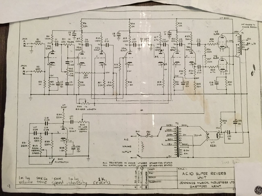

Har en Vox med rejält jordbrum (tror jag det är). Ser att lampan är kopplad till 115 V tappen fast stärkaren går på 240 V tappen. Kan det bidra till brummet eller är det ok att göra så?

Om lampan är korrekt kopplad, dvs mellan 115 V -tappen och nolla (och trafon matas på 240 V -tappen och nolla) tror jag inte den bidrar. Apparaten ser inte helt ny ut, det ger ju skäl att fråga lite om filterkondingarnas och andra ellyters skick. Sen finns ju en hoper klassiker, som lossnade jordpunkter, icke-jordad glödkrets etc.

Jag har bytt filterkondingar till F&T´s och det är ett 50 cycles hum. Har lärt mig (uncle Doug) att dåliga kondingar har en högre frekvens på brummet. Glöden har bara ena sidan mot jord (V2). Ingen CT på denna. Har testat med två 100 R motstånd från glöd till jord (bägge sidor) utan någon skillnad i brum.

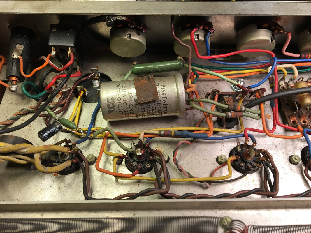

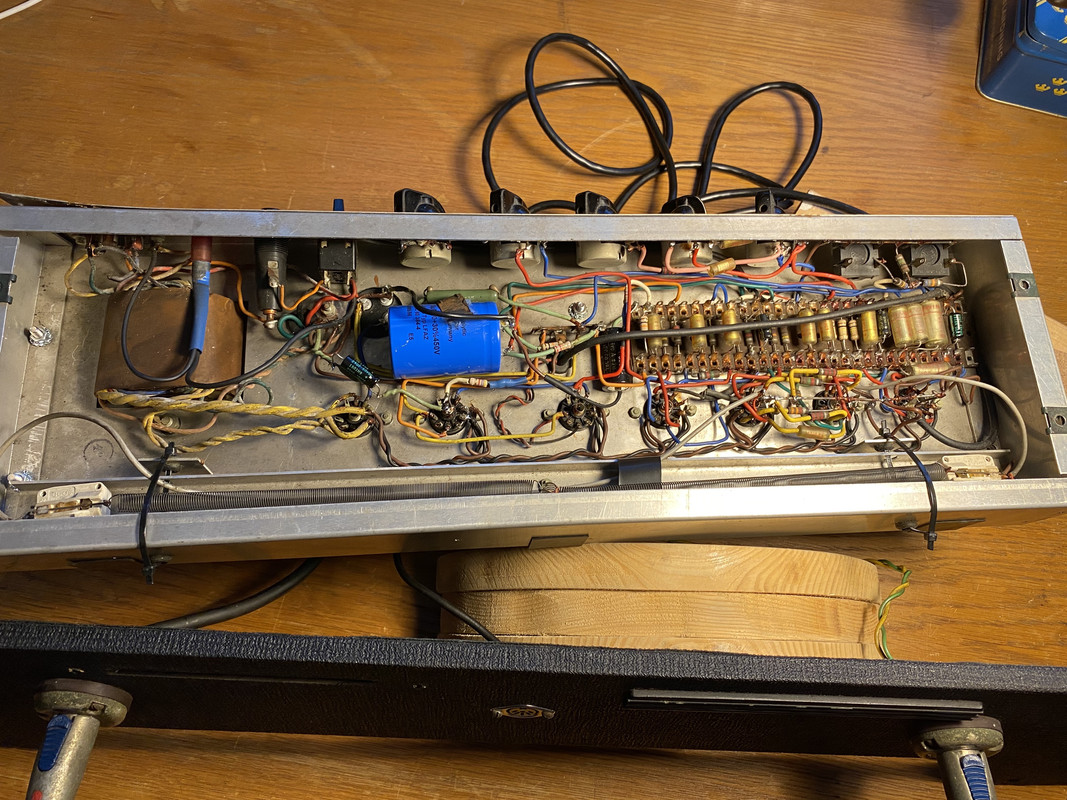

Har även kollat på din bild och 2 saker jag blir fundersam över.
1. varför denna stora blå E-konding ? pesonligen hade jag istället köpt 3 st 16 uF kondingar och lött dom vid respktive node.
2. det är ju rätt mycket "spagetti" efter den blå E-kondingen, signaltåtar som ligger tillsammans med B+. vilket inte är optimalt.
På en personlig not, så blir jag nyfiken på hur denna krets låter. har inte haft nöjet men han någon AC10 inne på servis.
Så du får gärna berätta mer!

Som svar på dina tankar:
1) Jag följer hur den var original.
2) Kanske jag borde dra signalen till det vänstra slutröret längre till höger, ungefär där signalen till det högra slutröret går?
En riktigt bra blues stärkare som låter lite åt Marshall hållet.
Här en bild på den innan jag bytte den blå E-kondingen.
