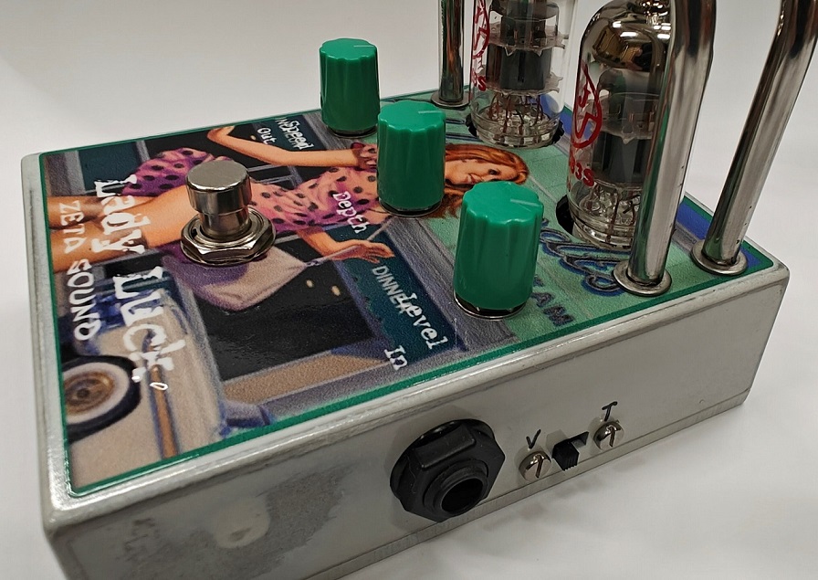

Mitt senaste rörbygge. En phase shifter/tremolo pedal baserad på wurlitzers organ vibrato.
Finns att titta på och höra via https://www.zeta-sound.se/lady-luck/
Hoppas länkar och bild fungerar.
Mvh Krister

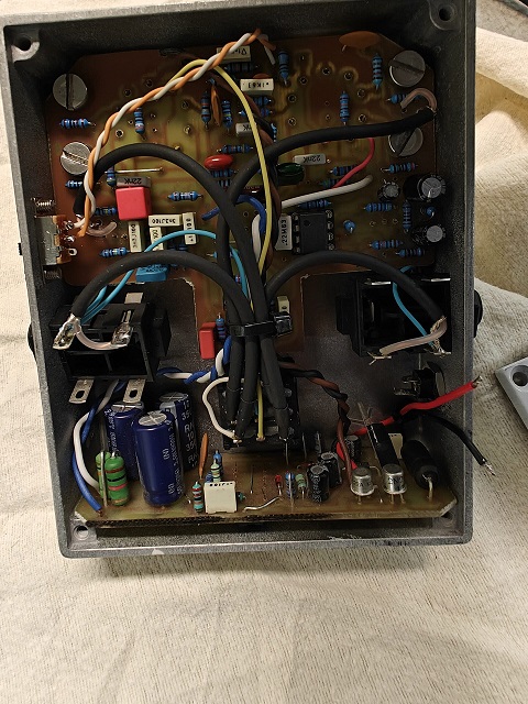

Tack, kretskort som gäller.
Det nedre ordnar med 250VDC till rören och det övre huserar då LFO:n i form av halvledare samt rören med komponenter som ordnar fasförskjutningen. Finns inga halvledare med i signalväg.
Mvh Krister

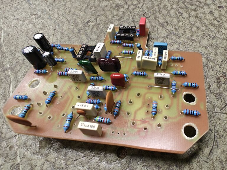

Jo jag använder en gammal version av eagle. Installationsfiler harjag nog kvar om de inte finns på nätet. Hojta till så kan jag nog dela dem.
Bild på kretskortet:

Kortet ser fint ut. Smart att montera och löda in rörsocklar mm på kopparsidan av enkelsidigt kort.
Ja om det gick att ordna en fungerande Eagle så skulle det vara guld värt, Ingen direkt brådska men om och när det finns möjlighet så är jag tacksam :)
