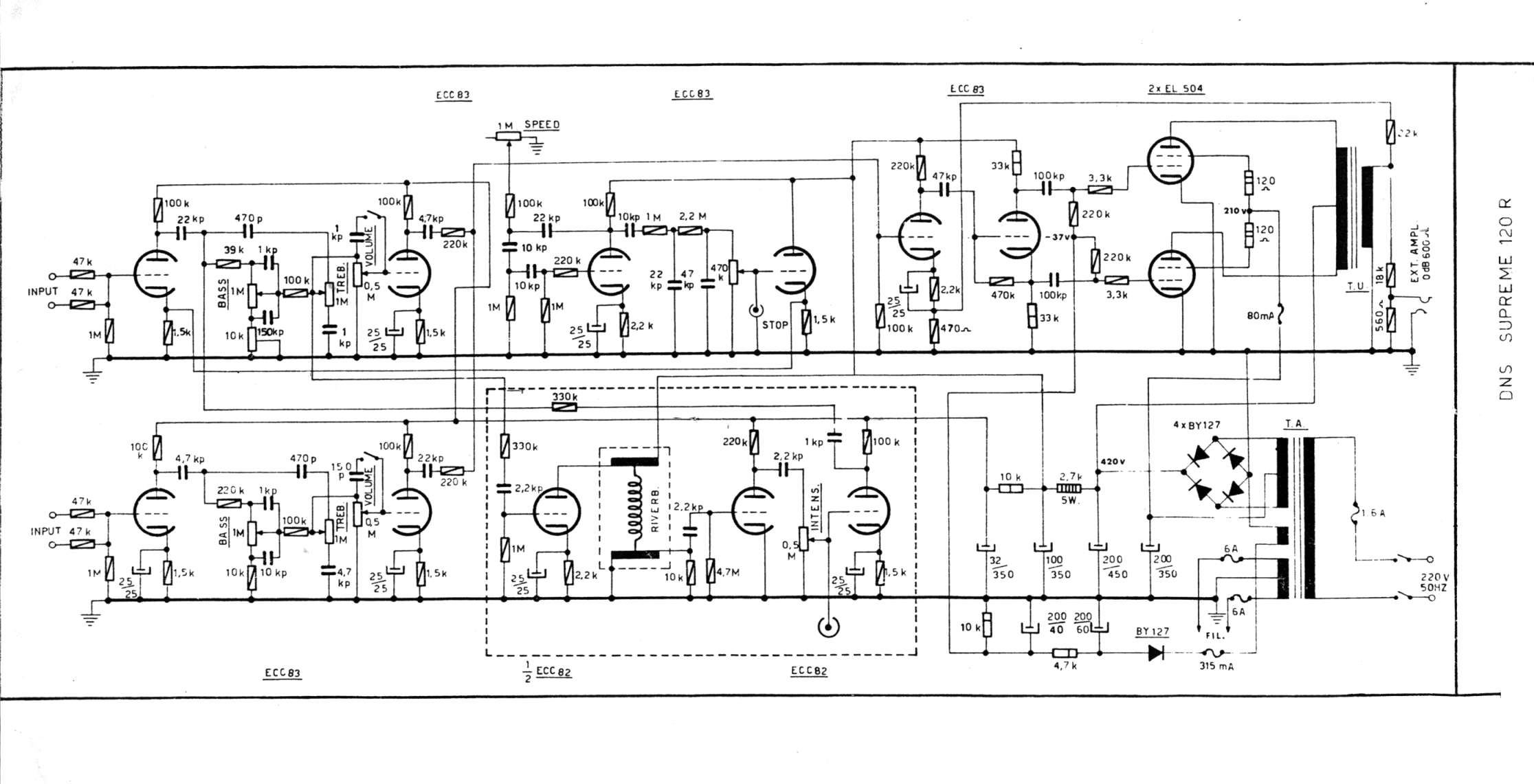

 Återuppliva en DNS Supreme 120 (Nybörjare)
Tjena! Nu tänkte jag ta tag i och försöka återuppliva min gamla DNS Supreme 120 som jag köpte begagnad för 500 spänn. Jag har för mig att den fungerade hyfsat halvbra för några år sedan när jag skaffade den. Köpte då nya slutrör till den. Testade den då med en lite mindre (lägre W) högtalare som last har jag för mig. Det var något som krånglade och jag minns inte vad. Jag plockade isär den och har sedan dess inte rört den på 2-3 år tror jag.
När jag kopplar in den nu så luktar det bränt så in i gatan. Ena slutröret är helt vitt på toppen (sedan tidigare) så jag kan tänka mig att något där i närheten är vajsing. Jag har ett helt gäng 12ax7 rör men har inte koll vilka som är hela osv. Allt känns lite halvhjärtat just nu. Kanske är dags att köpa alla rör helt nya och utgå därifrån först?
Nu är det dags att göra det här ordentligt.
VART/HUR BÖRJAR JAG? kopplar jag in den igen bränner jag väl nåt ännu mer.

Skulle sagt att initialt bör du DC resistansmäta ett antal punkter först. Börja med att kolla mellan B+ och jord. Där skall vara ett relativt sett högt värde.
Efter det handlar det om att okulärbesiktiga i första rummet menar jag. Kolla över allt i maskinen noga och leta efter just sådant som ser bränt ut osv. Om du hittar ngt som ser suspekt ut,mät.
Stämmer med det sagt i bäcken med Sixten. Är vanligt med halvdefekta,eller vad vi skall kalla det,pottar i dem. Kan hanteras genom att man pillar isär dem,gör rent,spänner om dem och monterar ihop dem igen.
Med det mest basala kontrollerat BÖR du eg kolla lytarna i den. Har varit med om att de har varit ledsna. Därför kan det vara en god ide att ESR osv mäta dem. När de e ledsna brukar de vara det rejält,såpass att vi talar rippel kring 50VAC och uppåt i första smäll.
Iom att ett slutrör är kass är frågan varför som jag ser det. Ngt som vore smart är att kolla ifall du har negativ biasspänning ut till båda slutrören,ngt som görs med maskinen igång. Om inte felsök varför. Att sedan modifiera för såväl justerbar biasförspänning som balanserbar dito är en i sammanhanget relativt sett smal sak,och som jag iaf anser behöver göras. Mao,se till att få slutsteget stabilt som punkt 1.
Sen..har de den egenheten att preampkortet i dem sitter i pottarna..som sitter draget i preampchassit. Själva lådan. Vad det ger för handen är att VISSA av dem kan ha ganska slagna kort. Dvs,de bågnar...och kopparmasken på dem är inte direkt gjord för att följa med. Rent praktiskt innebär det att efter att du fått slutstegsdelen ok så får du arbeta med preampdelen på bänken och helt enkelt mäta dig fram punkt för punkt. En tongenerator är helt klart ett bra verktyg då. För att kunna arbeta med preampen vettigt får du löda loss reverbtanken osv. Ett råd är att du i det läget förser reverbtanken med ett par vanliga RCA kontakter eller liknande,vilket gör servicejobbet bra mkt enklare iom att det efter det bara är att demontera tanken.

1/ Nej. Sättet att hantera detta är via "reverse engineer". Mao,du får tyda schemat mot det du har framför dig. Var i det medveten om att på valda ställen behöver komponenter iaf få sitt ena ben loss från kortet för att kunna ge rättvisande värden.
2/ Skada å skada. Korrekt är att en rörförstärkare inte skall köras utan last. Om denna last är en sk konstlast eller en faktiskt dito i form av en högtalare lr liknande gör detsamma. När man bankar i rörisar kan man generellt säga att du INTE behöver en last på utgångstrafon för maskiner vars beteende du känner till. ?? Mjo. Om du tex har en fungerande maskin framför dig,en som du VET är "tyst" i tomgång så är det safe att köra den på bänken utan last kopplad. Dra bara ner volym/master så är det generellt inga konstigheter. Men. Om du nu har den där DNS´n framför dig som du INTE vet om den är stabil osv i tomgång så behöver du ha en last kopplad tills detta står klart.
3/ Slutrör i fallet DNS 120 är ett rör som heter EL-504. En toppanod matad historia som är av MYCKET hög kvalitet. Dessa nytillverkas INTE men är å andra sidan varken svåra att hitta eller dyra att anskaffa NOS. Mao...Tradera nästa (tex). De andra rören i maskinen är av "normal" typ. Dvs som ex-vis ECC-83. Dessa kan handlas rakt över disk alt från vilken som helst av internet leverantörerna. Vår egen Peter H här på Bojen tex kan hjälpa dig. Socklar,pottar osv e nog däremot inte Peters grej (??). I Göteborg använder jag mig av ngt som heter Tema Elektronik. Ett ställe som efter lite avstämningar i alla ändar numer lagerhåller tex lytar,socklar å gud fan vet vad annat som vi kan komma att använda i det att vi skruvar rörisar. Samma vad avser "polykondningar" som fixar de DC spänningar vi kommer i kontakt med. Är faktiskt till den grad att Tema Elektronik numer tom lagerför de vanligaste trafo typerna.
Sen,som en form av fotnot. DNS 120 har i MIN uppfattning mkt som talar för den. De är billiga i inköp,de har trioder att forma ljud med ut ur arslet rent ut sagt och de är i sin tur mkt mkt kraftfulla när de väl serveras den signal slutrören orkar med (något de INTE får i trött originalskick). Att du nu börjar med slutsteg/PSU delen är bara rimligt. Inte bara rimligt,utan även enklare på många vis eftersom du med det jobbet gjort har en bra plattform att stå på när du väl börjar larva dig med preampen-oavsett vad du nu vill att den skall göra till syv sörende..
Det fråntar inte att jobbet med slutstegsdelen behöver göras,och det behöver göras med insikt och omdöme. Tips 1... De saknar i original sk "urladdningsmotstånd". En relativt sett enkel grej att addera som borgar för din egen säkerhet när du arbetar med maskinen. Ett par enkla 100k motstånd mellan rail och jord löser den biffen enkelt.
Tips2... Som ovan. Kolla scheman för tex FBT-500R. Anledningen till det är att om du kollar hur biaskretsen i en sådan är uppsatt och faktiskt..rakt av bara plankar det så har du en bra och funktionell lösning på dels hur få justerbar biasspänning och i sin tur även balanserbar. Det senare en mer eller mindre väsentlig del eftersom EL-504 som matchade par inte direkt är vardagsmat. Med balanspott installerat..så blir den biten mindre väsentlig.
Ett par 1 Ohms motstånd mellan katod på respektive slutrör och chassijord är vidare en bra början. Iom det blir bias enkelt att kontrollera för all framtid. I fallet med DNS 120 så ser skärmgallerna i sin tur "halvtappspänning". Såväl det som skall till CT´n på utgångstrafon som det som skall till g2 på slutrören glättas relativt sett hårt för att vara en klassisk gitarrförstärkare. Nu är det samtidigt så att det är inte alltid de där värdena stämmer IRL mot schema...å se det kan vara vettigt att iaf ha i bakhuvudet. Slutrören sitter i sin tur tillsammans med fasvändaren på det kort som sitter installerat i slutsteg/PSU delen. Ngt du kan "modifiera" rakt av slagträt är hur jordningen av den där första lyten möter likriktarbryggans minus. Original är detta INTE gjort efter textboken...vilket behöver hanteras.
När det i sin tur kommer till att justera bias... Mm. De där EL-504 anges till ganska moderata effekter i datablad. Må vara hur det vill med det,min erfarenhet är att de för det första är av MYCKET god kvalitet och för det andra att de gillar när man justerar dem,per datablad,tungt. Sikta på mellan 20 och 22 watt per flaska i tomgång.
Fasvändaren i sin tur. Har kört dem både som concertina/katodyn som longtailed pair. Det senare alltid i kombination med PPIMV (googla). Concertinas känns för min del lite uttjatat,men om du iaf till en början vill prova med PI´n som concertina SKALL du som jag ser det installera en 470k gridstopper mellan concertinans galler och föregående driversteg. I sin tur BÖR du i min mening ge concertinan en katodresistor. 3.3k är ett värde jag iaf föreslår..kan komma in på varför tids nog. Mao behöver du kapa en smula i ledningsbanorna runt den där concertinan om rocknroll står på programmet...så enkelt ligger det till. Gör du inte kommer du få en maskin som låter taggigt å fult när det "göttiga" kommer...som ett kvalificerat tips. Personligen hade jag idag hellre byggt om till longtailed pair i kombination med master och PPIMV,men det är nog att betrakta som överkurs i nuläget. Vidare e det ngt som alltid kan göras när som längre fram om andan faller på. Märk väl att original concertinan är AC kopplad mot föregående drivsteg och detta med hela 47nF. Varför...har jag ingen aning om (storleken på kondensatorn alltså). Innebär att det 470k motstånd jag talar om sätts mellan kondensatorn ifråga och concertinans galler.
Mer? Ja. Nu sitter det en säkring just på halvtappen ut på HT sidan. Dvs det som leder till g2 på slutrören. Lika samma sitter detsamma på båda tapparna ut för glöd. I min mening skall det adderas ett par,och det då på HT´n ut. Dvs AC sekundär.
Reverb å lite annat kan vi komma till tids nog. Tv...skit i det. Se bara till att ECC-82´an e på plats när du skall kontrollmäta div spänningar. Detta av den enkla anledning att den flaskan drar en del ström rent relativt och utan den på plats kommer du få felaktiga mätvärden kring preampen. Mao...se till att den fungerar,oavsett om du får med dig reverb i ljudbilden lr inte.

Är jag på rätt väg? Detta fattade jag inte riktigt. ritade ut ett motstånd med ett frågetecken på schemat. menar du att dra två 100k parallellt eller i serie eller vadå Är jag på rätt ställe och fifflar över huvud taget? Tips 1... De saknar i original sk "urladdningsmotstånd". En relativt sett enkel grej att addera som borgar för din egen säkerhet när du arbetar med maskinen. Ett par enkla 100k motstånd mellan rail och jord löser den biffen enkelt.Jag fattar hur urladdningen fungerar. brukar koppla några banankontakter till ett effektmotstånd när jag laddar ur den i vanliga fall men ditt tips lät ju säkrare och smidigare. Nu har jag impulsbeställt nya rör till hela chabraket. Rören kostar ju bra mycket mer än jag köpte hela stärkaren för.

Ja. Du är rätt ute enl hur du moddat schema.
Iom storleken (alltså antal kOhm) på "urladdningsresistorerna" så kommer det handla om närmast försumbar last. Addera däremot även ett från halvtappen mot chassi. Mao totalt två motstånd.
Som du ritat schemat vad avser bias så kommer du få balanserbar dito. Dock inte justerbar vad avser antal volt i ngn större omfattning. Det fixar du genom att ersätta den 10k resistor som sitter mot jord för den kretsen med en trimpot. (Du ser resistorn längst ner på schemat). När man moddar ngt sådant här så sätt ALLTID trimpotten mot jord. Anledningen är den att OM trimpotten av okänd anledning ngn ggn skulle braka samman är det enda som händer att den negativa biasspänningen ut mot resp slutrör stiger. Mao...det händer inget direkt skadligt.
Balanspotten i sin tur.. Det som får den "aktiv" är dess läckresistorer (som jag då väljer att kalla dem). Utan dem på plats...ingen justerbar balans. Mao innebär det ÅXÅ att du genom att variera det resistorvärde de två resistorerna har kan variera upplösningen på trimpotten ifråga. Mao,hur "bra" den reagerar.
I sin tur. Serieresistorn om 4.7k ihop med det där 10k motståndet bildar en spänningsdelare. Mao kan du variera de spänningar du ser genom att labba med de två värdena med. Gör så att du BÖRJAR med att mäta vilken negativ biasspänning resp slutrör ser idag. Som den står. På så vis har du en referens,vilket alltid är bra.
När du så moddat din biaskrets är det värdet den norm du skall justera in till att börja med. Räkna med att det kan bli lite labbande,varför du i min mening bör kontrollera detta i det första skedet med slutrören urtagna. Då B+ INTE stämmer mot schema iom att maskinen är tillverkad enbart med tappar för 220VAC så är då ett råd att du demonterar de två tåtar som leder HT in på kortet och säkrar dem. Detta för att maskin obelastad (alltså med slutrören ur) kan komma att passera det värde som de första lytarna är gjorda för vad avser antal volt.
Så. Ur med slutrör. Bort med HT tåtarna och isolera dem. Därefter i med kontakten...slå på och mät samt justera så du har biasspänning ung där den låg innan du moddade biaskretsen. Därefter tillbaka med HT tåtarna...dit med slutrören..på med pilen Palle....å justera in bias.
Bli inte förvånad om det visar sig att du kan komma att behöva justera rätt friskt vad avser slutrörens balans. Är snarare regel än undantag med EL-504. Märker du allt detta till trots att din uppmätta anodförlust i tomgång skenar...backa av och justera om de värdena i biaskretsen som behövs.

Bytte slutrör. 39V har jag mellan 220k motstånden innan gridstopparna till slutrören. (står 37 på schemat) Luktar inte heller bränt nu  De nya glödde lite finare. Spännande. Körde nu utan rör i preampen. Får testa att koppla in en gura imorgon och testa vad som händer.
| 11 May 2015, 00:49 |
Racing
Joined: 07 Sep 2008, 11:14 Posts: 7492 Location: Götelaborg
 Re: Återuppliva en DNS Supreme 120 (Nybörjare)
Noterade precis en grej du verkar ha missat.
Concertinan. Japp. 470k in på gallret-rätt. Men om du kikar på anodmotståndet så ser du att det är på 33k. Då behöver svansen på concertinan,mot jord,vara på detsamma för att iaf få ut signal i samma härad till båda slutrören. Det innebär att det 3,3k motstånd jag rekommenderar skall installeras MELLAN rörets katod och det där 33k svansmotståndet. Det skall alltså INTE ersätta det.
_________________jesper@by-racing.seRacing amps-like having bacon...for your ears.

Its Alive!!!!! Var nyfiken och bytte slutrör. skickade på signal i drivsteget via tongenerator och det lät som det skulle i högtalaren. Testade att koppla på förstegen och koppla in gitarr. Helt dött. Tog ur rör och satte i ett efter ett och mätte mig fram med oscilloskop hela vägen på båda kanalerna utan att hitta något fel. Testade med gitarr ännu en gång och det lät fint. Glapp telekabel Tror jag behöver nya ECC82or till reverbet men det är redan beställt. Fasen va kul att den lever ändå!! Den går ju tystare än min ganska nya orange rockerverb 100 också!!! Får nog pilla i den nån gång senare och fixa kanske. Nu börjar det dra ihop sig till att ta tag i moddandet av slutsteget. Vad använder man för pot? effekttålig? Har även problem att klura ut hur tåliga motstånden ska vara sen när jag moddar senare. Tror jag har en låda med massa trimpotar som jag fick av en riktigt god man i Eskilstuna när jag köpte oscilloskop. Något i den lådan kanske passar. Köpte skop och en likriktare men kom hem med pulsgenerator nåt instrument man mäter kondingar, spolar. Fick även labbplattor 2 små labaggregat en kartong stora kondingar, trissor, apparat att reglera nätspänning och lite till!! Tror jag hittade han här på bojen men kommer inte ihåg vad han hette. En hjälte som bidrar till att jag kan hålla på. Tack om du läser detta. Oj vilket sidospår det där blev Ja jäklar det var lite slarvigt av mig med på consertinan. Stirrade mig blind på schemat utan att tänka på funktionen.

Till det med moddningen av bias kretsen räcker det gott å väl med vanliga 1/4w pottar.
"Urladdningsresistorerna" i sin tur..vanliga 1w metallfilm.

Tänkte på en sak. Har ingen 1k trimpot hemma. Har dock 75st 5k som verkar ganska rejäla. Blir nåt galet om jag byter 220k motstånden i biaskretsen till 1M (1,1M) och sätter dit en 5k pot istället?
äsch!! jag beställer 1k pot kom jag på. urladdningsmotståndet jag satte dit var nog inte 1W som jag trodde då det rök på direkten. var nog bara 1/2 W. Satte det direkt mellan + på första elektrolyten och en jordpunkt i chassit. får beställa sånna i samma veva som poten.
Men skulle 5k funka rent teoretiskt undrar jag i alla fall?

5k funkar. Vad sedan beträffar effekttålighet. Ohms två lagar. De ljuger inte U=R*I P=U*I

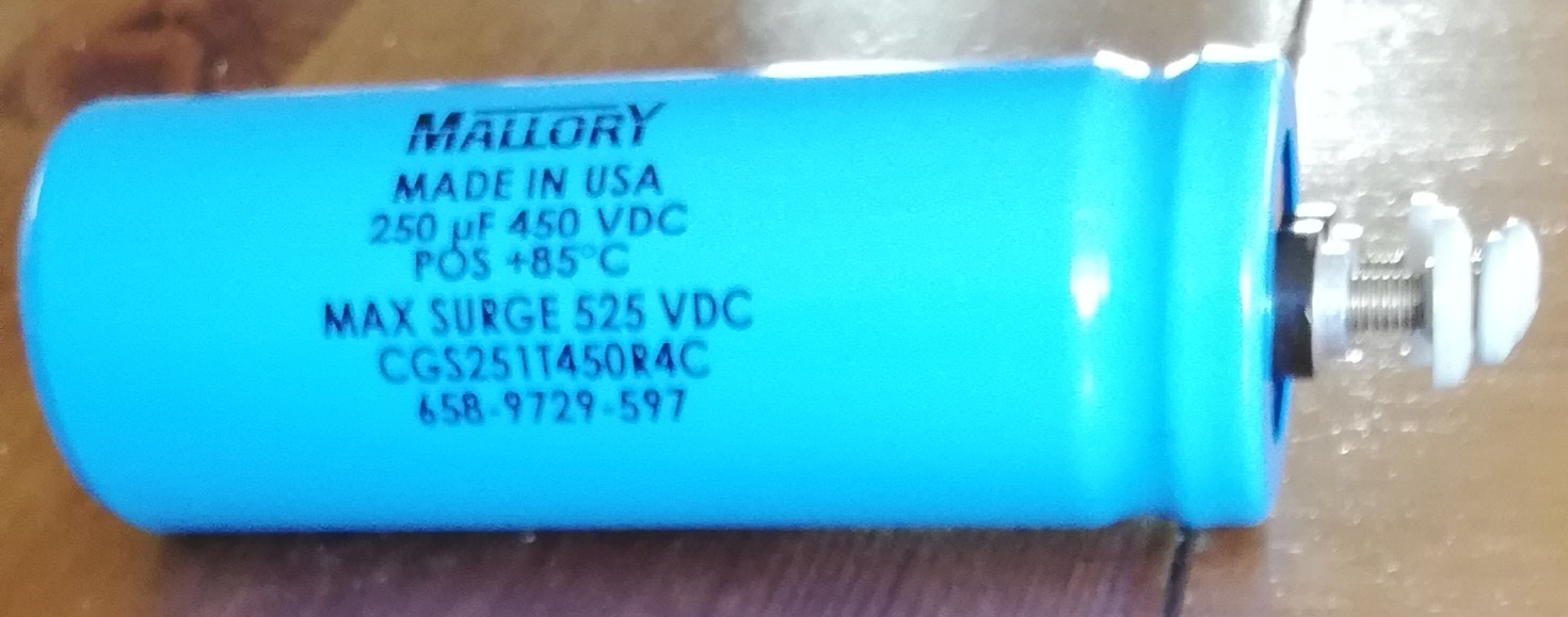

Mätte 455V efter likriktardioderna 415V på andra sidan 5W(2,7k) motståndet. 343V ett steg till på andra sidan 10k motståndet (matningen till förstegen). Säger det dig/er något?
3v rippel centertapp 7-8v rippel efter likriktare 4-5v rippel matning consertinan Mindre än 1v rippel matning försteg.
Om jag tänkt rätt så mätte jag förut att första steget förstärker med 37ggr och andra 11ggr men det kanske inte är relevant just nu.
| 03 Sep 2018, 20:37 |
Racing
Ett rippel på 7-8VAC i första smäll indikerar att lyten inte mår 100. Skall vara i storleksordningen typ 3VAC max om den är frisk,vilket mkt väl kan vara förklaringen till det relativt sett försänkta B+. Om du byter så behöver den inte vara på 200uF. 100uF räcker länge.
Ripplet på CT är lite lurigt med (Som reservation för ovan),iom att den tappen glättas.
Samma. Redan efter första smäll bör ripplet vara begränsat. 4-5VAC in mot concertinan är för mkt det med.
Att du får sjunkande spänning allt eftersom droppresistorerna gör sitt i spänningsrailen är helt normalt.

Då blir det kondensatorjakt. Blir väl att kosta mer än stärkaren men det får det vara värt så länge jag lär mig något. Är det elfa å farnell som gäller?
Är sjukt tacksam för hjälpen förresten!

tokfan wrote: Då blir det kondensatorjakt. Blir väl att kosta mer än stärkaren men det får det vara värt så länge jag lär mig något. Är det elfa å farnell som gäller?
Är sjukt tacksam för hjälpen förresten! nordström audio har ellytar och en del annat

Fasen jag hittade ett gäng sådana här hemma. Det är bara det att de har skruvar. De som sitter nu är ju fastnypta med någon slags ben. Är det standardmått på dessa (benen). Eller finns det något trix för att använda dom jag har? Kan dessa RIFA funka annars? 25 spänn 150uF 450V 85 grader. https://www.svalander.se/shoppen/kompon ... erde/150-fOch en sak till jag tänkte på: Står ju 420V på schemat. Mätte 455 och racing säger att spänningen bör vara 470V på frisk förstärkare. Funkar det ändå med 450V kodning?

Jag känner det som lite förbryllande att höra om rippel på CT. De flesta lösningar med CT på Anodlindningen har ju CT direkt till jord. Mot vilken punkt finns ripplet?
| 04 Sep 2018, 22:26 |

Normalt har filter-ellyter en sorts marginal där det finns angivet "surge" eller liknande på en viss spänning och sedan driftspänning, dvs de kan vara märkta 450/500 eller nåt liknande. det betyder ju att de kan hantera 500 V under en kort period (medan rören värms upp, typ) och sedan klarar de 450 som ständig spänning. Det lägre värdet får aldrig vara lägre än den spänning som finns över kondingen når stärkaren är i drift. Det viktiga med en filterkonding är att den har rätt kapacitans och rätt märkspänning för driftförhållandet. Tempmärkningen är rätt exotisk, det är sällan filterenheten är under ständig hög temp på över 85°C kan jag tänka mig, men jag reserverar mig för hur man bygger vissa förstärkare...
