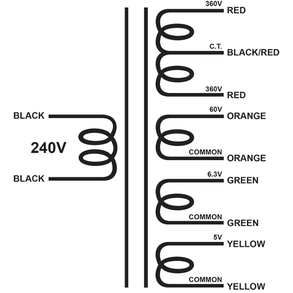

Satt precis och surfade på PT och fann dessa som i princip är likadana förutom på en (nja men för enkelhets skull) punkt.
Här är en trafo med 60V bias-tapp
Men fungerar denna på samma vis? Kan man använda 60Voltaren som biastapp eller finns det någon magi att den sitter inne i den andra?

Den separata lindningen (som kan användas för bias) funkar på samma sätt som om den vore del av anodlindningen. Det enklaste är väl att sätta en av de orangea trådarna på mittappen (alltså B+ - jorden) och använda den andra för att likrikta fram nån lämplig bias-grundspänning. Alltså, en orange kopplas till "CT" på uttag 11, eller jordas i chassi på lämpligt ställe, den andra går till en diod.
Om du inte vill köra med en likriktarbrygga, som då kopplas med AC-benen till de bägge orangea (ingen orange till jord) och sedan sätter man bryggans + mot jord och dess - till en filterkonding. Lite overkill, men fullt funktionellt.

Skulle man inte kunna vara petig och tänka sig att den separata lindningen är något mer styv än den som samtidigt lastas av anodströmmen i en AB stärkare?

Nu drar väl biaskretsen ofta väldigt lite ström, men påverkan från varierande anodström i en "gemensam" lindningsdel borde ju finnas. Så en separat lindning har bättre förutsättningar att vara stabil spänningsmässigt. Så "petigt" var det väl inte :)

Det är nog en nackdel att bias lindningen och B+ lindningen är separerade.
Orsakem är att nätvariationer påverkar olika.
Om nätet ökar från 230 till 240volt så ökar B+ och bias.
Om de ökar lika mycket så blir anodströmmen relativt konstant.
B+ och bias följs alltså åt, detta stabilserar anodstrlmmen genom rören.
Om de däremot ökar olika mycket procentuellt så påverkas anodströmmen
Anodströmmen varierar mera beroende på nätspänningen om bias och B+ varierar olika mycket.
Nu är nog skillnaden obetydlig i detta fallet - jag talar om principen. Men om man ger sig på
att stabba en av dem kan det får värre följder. Skall mab stabba så skall både B+ och bias
vara stabiliserade - inte bara en av dem.
Att ha bias på en tap av B+ lindningen är nog en optimal lösning.
