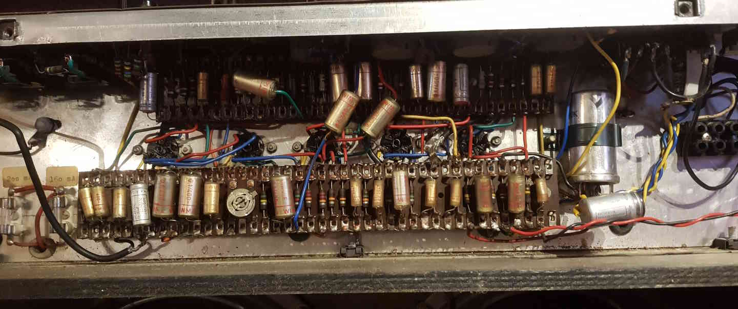

Hej, har en AC30 från -65 som har ett "mullrande" ljud som kommer och går mestadels på brilliant kanalen, men ibland på normal och nån gång på vib-trem.
Elektrolyterna verkar ha blivit utbytta någon gång mot RIFA long life, borde man byta dom eller är det bästa att låta dem sitta? ser inga tecken på läckage.

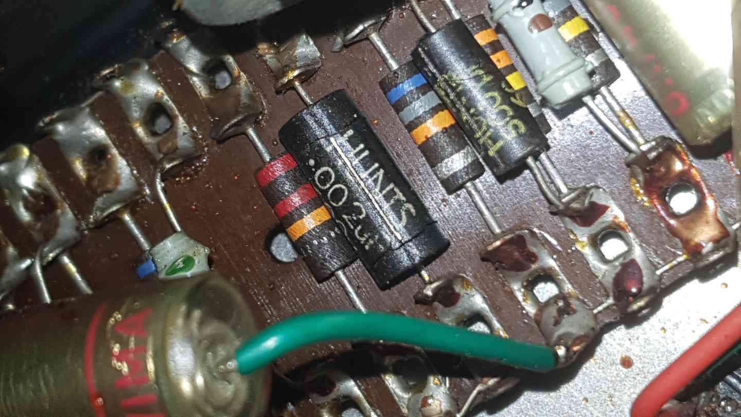

en 0,002uf konding ser lite sprucken ut, vilken typ är det?
Finns det något annat man bör kolla/fixa i en sådan här doning när man ändå håller på?
Ja, jag vet att man ska kolla och dränera ur kvarvarande laddning i kondingar innan man börjar pilla :)
202303hj20_110305.jpg [80.09 KiB]
20230gh320_110351.jpg [94.54 KiB]
20 Mar 2023, 13:24
Posts: 7531
Post Re: AC30 problem och frågor
Bägge de där hunts ser ju ut att vara spruckna. Det är filmkondingar. I de där gamla maskinerna slutar det ofta med att man får byta varenda konding både elektrolyter och film. Kolla efter DC läckage efter varenda anodkopplingskonding vilket är tecken på att kondingen är kass. Och en hel del resistorer som driftat rejält i värde kan du nog räkna med. Sen behöver man se till att potarna har bra kontakt internt på släpet så det inte bli öppen krets intermitent. Ja det handlar väl om att gå igenom precis allt på en sådan gammal pjäs.
Det du upplever låter som en oscillering som drar igång.
