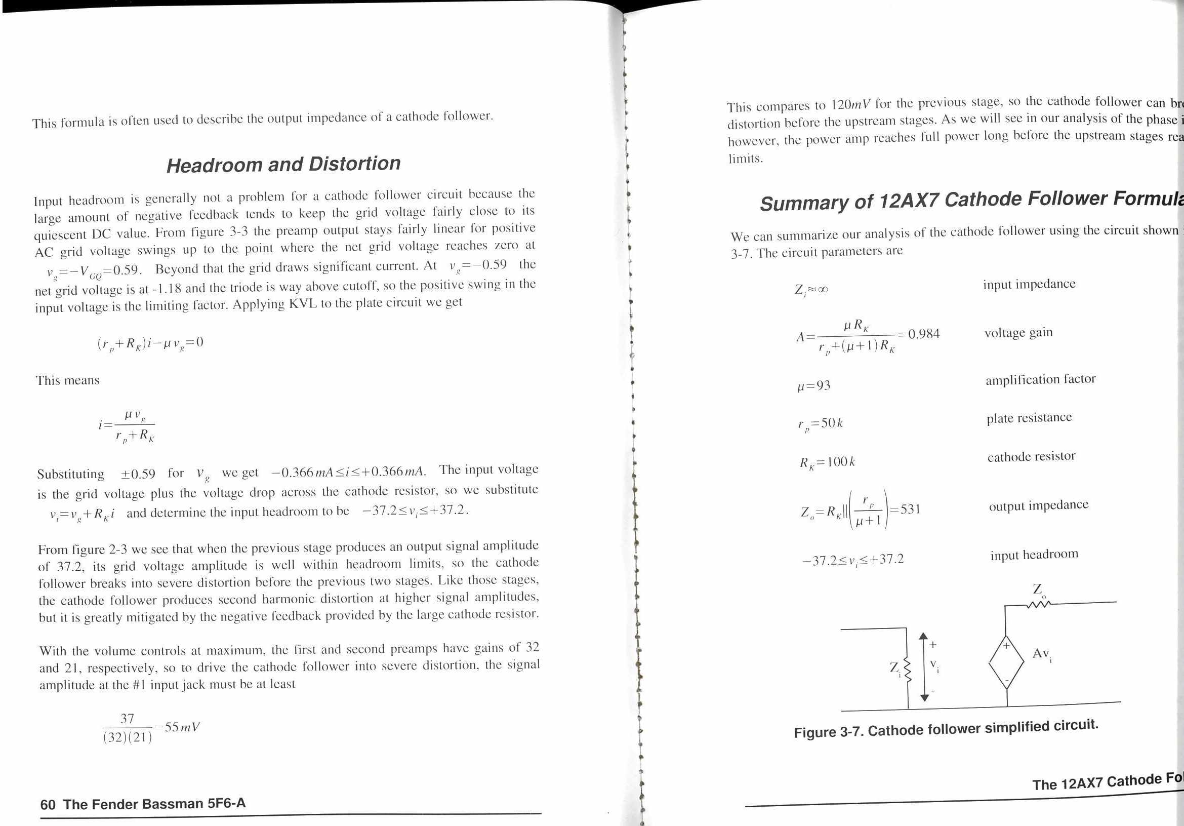

Tubis wrote:
Det där handlar uppenbarligen inte om katodföljaren enbart utan paketet med katodöljaren DC kopplat på anoden på föregående steg vilket får det steghet att klippa tidigare och framförallt komprimera pga den DC kopplade katodföljaren som suger ström från det steget. Koppla på scoopet på aktuell krets så ser du att det inte sker någon klippning av katodföljaren utan den följer hur steget innan ser ut. Det du beskriver sker helt enkelt inte i verkligheten. Jag har aktuell steg uppkopplat här och nu och detta händer inte.
Jag grävde fram Kuehnel för att kolla, var och en får väl helt enkelt tolka det han skriver. Att observera är att kretsen här är en 5F6-A
som alltså inte har någon våldsam gain i preampen. När han skriver att "the cathode follower breaks into severe distortion before the previous two stages" så inkluderar det trioden som är kopplat till katodföljaren.
Menar du att Kuehnel är ute och cyklar här?

EDIT; läste kapitlet i Blencowes bok om katodföljare igen, han nämner där att i en Bassman kommer inte katodföljaren att dista nämnvärt, pga att slutrören kommer att dista rejält långt innan det händer något med katodföljaren. Men i en mastervolymstärkare är det en annan sak.
Så i det avseendet så motsäger han inte det du skriver Johan kring Bassman. (Det ser ut som att Blencowe ser de två gainstegen som katodföljare båda ihop ungefär)
Däremot gör han ett par saker som ger ytterligare ljudpåverkan, och det är inte mer fräsdistorsion utan att vågformerna jämnas ut, mindre headroom. Kan se om jag inte kan ta ett kort på en av bilderna där.
Det som kan göras är antingen sänka storleken på katoden, ner till halvering, dvs 47kOhm. Eller en gridstopper mellan steg ett och två i katodföljarcombon så att säga.
Får påpeka än en gång det är inte katodföljaren som distar utan katodföljaren som påverkar steget innan att dista. Och katodföljaren påverkas av steget innan hur mycket den påverkar, en växelverkan. Precis som sag i B+. Det blir en feedbackkompressionsdist. När du matar steget med lägre signal blir den effekten minimal. Sätter du en master efter så du kan köra in högre signal blir effekten större. Samma gäller ju när du spelar hårt vs löst. Mindre headroom är alltså vad som sker och vad som ger dist och kompression. Sänker du katodkonding till 47k ökar du hur mycket katodföljaren suger DC från steget innan aka ökar kompressionsdisten.
Jag kan dock se när jag läser Merlins text att det är lätt att missförstå det som om det är katodföljaren som distar. Det är dock inte vad han beskriver. Han har dock hakat på scoopet efter katodföljaren för att visa kurvan vilket kan missförstås. Sätt den på gainstegets anod i stället så ser du. https://www.valvewizard.co.uk/dccf.html Den här kurvan han visar kommer du bara se precis i början av när steget börjar klippa. Lite mer signal in kommer även den negativa fasen klippas.
