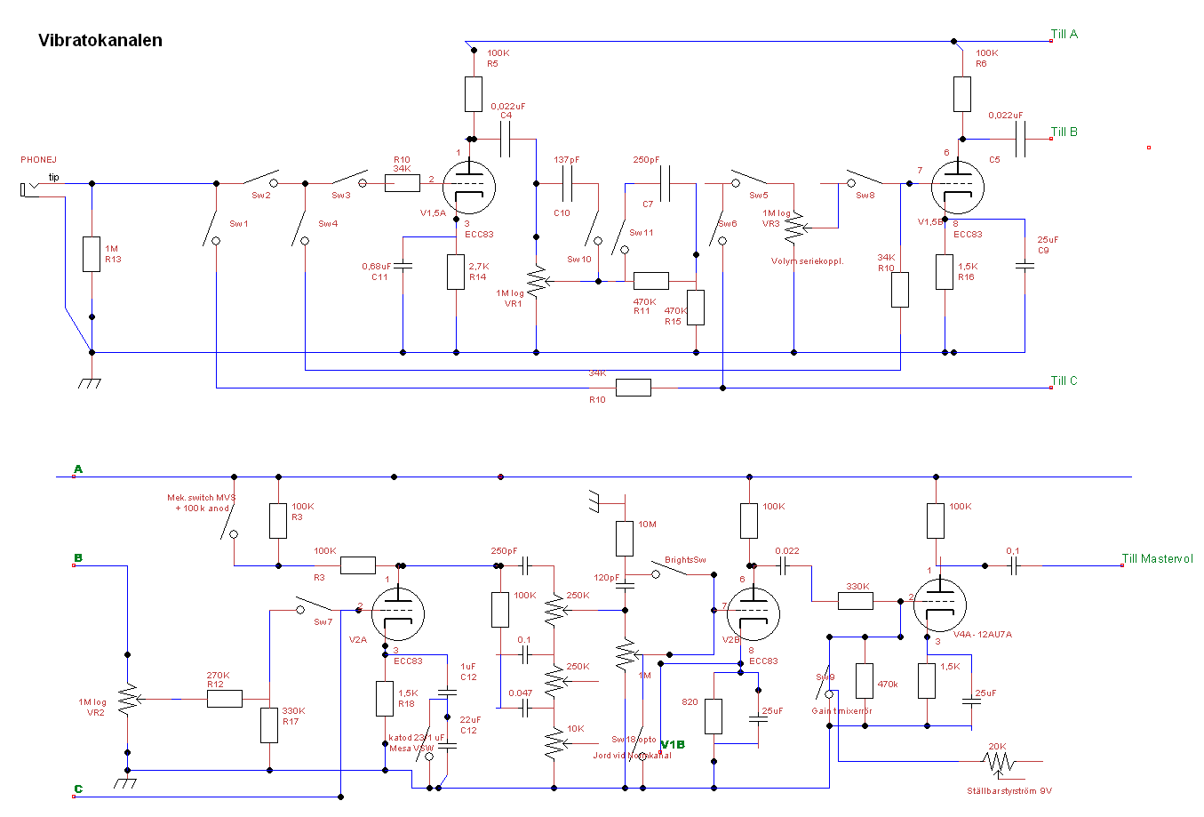

Här är schemat på distkanalen
Dist-Vibratokanal.png [31.51 KiB]
. (Det som inte är med i de två scheman jag lagt ut är det biasmodulerande vibratot som ersatt optokopplarvibratot. Låter väldigt bra... dessutom uppbyggnaden på styrningen av switcharna, men den vill ni nog inte läsa :shock: :D )
Som sagt, om någon har ngt tips på bra felsökningsmetodik så tar jag gärna sådana!!! Tack!
Author:  Amp Healer II [ 27 Aug 2022, 14:19 ]
Post subject:  Re: Vad är det som helt plötsligt käkar TON????!!!
Hej Lennart !
Kul att se ditt schema och några lösningar jag inte sett innan :)
Det där med swichbart anod motstånd och ställbar styrström var något nytt för mina ögon .

Lite mycket som händer här samtidigt så orkar inte analysera men tänk på att det kanske inte är så att det är optos som ska vara PÅ som inte fungerar utan även optos som ska vara AV som spökar. Dvs en optos som ska vara AV kanske är PÅ eller läcker och kopplar därmed iväg signalen på ett märkligt sätt samtidigt. Då räcker det inte att du bara kopplar förbi dem som ska vara PÅ som är direkt i den kanal du har problem med. Du måste även koppla bort dem som ska vara AV för att testa. Jag skulle dock först bara resistansmätt samtliga optosarna. Ser ut som de flesta skulle kunna påverka tonen när det extra diststeget är inkopplat på ett eller annat sätt.
Author:  Lynxtrap [ 27 Aug 2022, 16:50 ]
Så där många switchar har nog inte ens Randall Smith sett på en och samma gång :wink: :D
Går det att bypassa rubbet för att kolla så full signal når extraröret och att röret jobbar som det ska?

För att switcha anodmotståndet så använder jag mastervolymswitchen som finns på en massa silver facestärkare, det sitter ett 100 k motstånd över switchens lödöron. Bruten kontakt = 200 k anod, sluten kontakt så kopplas anodmotståndet förbi. Klart användbart, jag velar fram och tillbaka kring just den kopplingen, vilken jag föredrar varierar över tid.
Detta med att kunna använda en opto som volym via shuntning till jord är inte dumt, utan någon styrström så "finns" inte volympotten, med lite styrström så sänker den ljudet utifrån den mängd ström som LEDen får. Det är ett transparent ljud i en optovolym, tar inte bort diskanten på samma sätt som en vanlig pott gör.
En lite subtil modd som jag gjort på Normalkanalen är ett katodmotstånd på 820 ohm, och ett V1-rör som är ett 12DW7 / ECC832, dvs ett ECC83 på första halvan och ett ECC82 på andra halvan. Blir ett väldigt rent, klockaktigt ljud.

Author:  Tubis [ 28 Aug 2022, 20:28 ]
Är den switchen rated för att hantera B+ spänning? Det känns som något som inte skulle passera en elsäkerhetsinspektion av apparaten?

Hm, ja det är inte alls otroligt att du har rätt Johan. Det är ju en stabil sak, typ denna: https://www.tubeampdoctor.com/en/cts-push/pull-pot-1m-log-vintage-audio-taper-6.3mm-solid-shaft?c=335
Men någon rating vad gäller volt ser jag dock inte. I schemat används den för att jorda bl.a reverbet, lite oklar på hur den där mastervolymswitchfunktionen egentligen fungerade.
Det är +225V på anoden på V2.
Har för övrigt mätt upp alla optosar, och de öppnar och stänger lite hur som. Jag misstänker att jag kommit åt något i optostyrningen som kortar.

En av bilderna på poten/switchen visar att det i plasten är markeringen 5A 125 V AC. Det är troligen brytförmågan och inte så intressant här. Det som potentiellt är intressant är isolationsförmågan mellan brytaren och resten av mojängen (och chassit), men där får man ingen info. Men om den sitter i chassit är väl riskerna för operatören rätt små.

Nu ska ni få reda på vad mitt problem beror på!
Jag spelar för LÅGT! Vet inte om någon uppfattade det på försommaren, men jag var borta från forumet någon månad eller två, fick något som troligen var en infektion på balansnerven, och som ju är tätt ihop med hörseln. det var jobbigt med starka ljud.
Efter det har jag tagit det lite försiktigt med volymen på gitarrspelandet, och inte spelat så högt. Och då fått detta med den knepiga tonen på mina mer distade kanaler så att säga.
Det är optovolymerna, som vid låga resistanser inte är linjära längre, utan då blir olinjära och gör om ljudet lite hur som. Vi pratar då resistanser på ett par tre kiloOhm.
När jag drar på lite mer på volymen, och jag då samtidigt ökar motstånden i optosarna låter det som vanligt!
Jag tänker mig att jag sätter in var sin opto som ska öppna för de två olika nivåerna jag vill styra, fyra eller fem gainsteg och sedan två vanliga pottar som shuntar på samma sätt som optosarna gjort, men då med kolbana... Detta för att inte få den olinjära effekten.
Jag har en Standbyswitch som, om jag förstod en diskussion för ett tag sedan rätt, är helt överflödig. Där har jag ett hål i baksidan av förstärkaren. Sedan får jag väl borra ett till... jag har ett par minipottar som borde funka bra.
Tänk så mycket letande till ingen nytta, jo, jag har hittat en del konstigheter som jag har snyggat till...
Kommentarer? :)
Edit: Efter att ha testat kan jag konstatera att sättet att sänka volym med shunt funkar utmärkt på lite starkare volym, men på låg volym blir det med eller utan opto samma resultat, konstigt bumligt dovt ljud.
Så antingen låter jag det vara som det är och spelar lite högre, eller så får jag hitta på en annan lösning med mer "normal" pottuppsättning. Blir kanske lite bök att få till, flera parallella volympottar borde väl sänka krämen??
Andra förslag?

Vad jag förstått ska optosar ge mindre distortion vid lägre resistans. Om man inte överskrider max spänning över dem då ska det bli dåligt.

Det måste ju vara en interaktion som sker mellan dina olika volymoptosar och kanalkretsar. Om du enbart hade en kanal i kedjan med en optos efter som volym sker detta då med?
Author:  Custom Sam [ 06 Sep 2022, 19:29 ]
Ja, det är ser jag när man bara dämpar ett par tre db som det blir distorsion, i mitt fall är det ganska mycket. Och det blir klarare ljud när jag så att säga höjer volymen, dvs minskar dämpningen.
Då läser jag här: https://www.google.com/url?sa=t&rct=j&q=&esrc=s&source=web&cd=&ved=2ahUKEwiNmOTZxoD6AhUMiYsKHVwMDLoQFnoECAQQAQ&url=https%3A%2F%2Fwww.advancedphotonix.com%2Fwp-content%2Fuploads%2F2016%2F08%2FAudio-level-Control.pdf&usg=AOvVaw0r63OICczLldXRd1Jf9xUx
Tydligen heter Silonex Luna nu.
Och igår kväll funkade inte optovolymen alls, minst sagt tröttsamt....
Ja, du har säkert rätt här. Jag har en optovolym som sitter så att säga ensam, och det är den som sitter precis innan V4 i Vibratokanalsschemat ovan. Den funkar som den ska. Den gäller både vid fyra och fem gainsteg.
När jag mäter optosarna som sköter kanalswitchningen utan någon ström påslagen är det en opto som går ner till ca 600 kOhm, nr 5 i Vibratoschemat. Jag mäter då på de två utgående benen från opton, och då är det normalt typ 20 Mohm om den inte är i en krets.
På schemat finns en alternativ väg, dvs baklänges från komponenten så att säga. Där är det 1470 kOhm totalt den vägen enligt schemat. Men då är motståndet mätt genom optokopplaren i så fall, och det låter klartmärkligt om det skulle gå igenom. Jag får mäta på helt enkelt....
Author:  Custom Sam [ 08 Sep 2022, 22:38 ]
Jahop, nu funkar i alla fall optovolymen, en kabel till strömförsörjningen av potten som inte riktigt ville fästa visade det sig när jag lödde om styrkabeln mellan pedalbord och förstärkare.
Det är en kabel 10x 0,75, som är kopplad med D-subkontakt på baksidan av förstärkaren och en likadan i pedalbordet. Det ger åtta styrkablar plus en jord.
Tror det är två lediga nu, kan användas till något kul....
Förstärkaren låter som sagt klart bättre på lite högre volym, något jag inte riktigt känner igen. Och det är betydligt basigare så fort de extra gainstegen kopplas in. Detta är väl iofs normalt med mer gain, men skillnaden är stor, känner inte riktigt igen ljudet.
Om jag kommer fram till att det inte är något knas någonstans i styrningen så kommer jag nog med en ny tråd om hur man balanserar bas med olika mängd gain.
Author:  Lynxtrap [ 09 Sep 2022, 10:47 ]
Noterade på schemat att det är 22-25uF på katoderna i nästan alla steg, lite ovanligt i en distmaskin. Där finns väl möjlighet att kapa en del bas.
Lite olika skolor där. Det finns många distmaskiner som har helavkopplade katoder och i stället kapar bas mellan stegen. Ett exempel här. https://www.thetubestore.com/lib/thetub ... ematic.pdf
Engl maskiner kör även ofta med helavkopplade katoder. Finns inga bra scheman att visa dock men har rotat i dem.
Author:  Lynxtrap [ 09 Sep 2022, 21:19 ]
Jo så är det säkert, även om jag inte riktigt begriper vad man skulle åstadkomma med helavkoppling.
En rad med centerbiaserade (ett nytt svenskt ord?) trioder (dvs 100k anod och 1.5k katod) är heller inte vad jag skulle köra på instinktivt, men även där finns det förstås olika skolor.

Det skiljer ju sig åt på några punkter. Mata in lägre signal och förstärka upp vs mata in högre signal och förstärka mindre. Partiell avkopplad katod har en lokal motkoppling som ger mer linjär operation upp till klippning och vad jag kunnat mäta även lägre kompression men det säger jag inte med säkerhet. Partiell avkopplad katod har högre utimpedans vilket man givetvis kan kompensera för men bra att veta. Partiell avkopplat katod ger ett hyllfilter vilket skiljer sig markant från att ha ett avrullningsfilter i form av ett RC högpassfilter mellan stegen. Effekterna gäller givetvis i den frekvensen man med partiell avkoppling inte avkopplat. Allt tillsammas påverkar säkerligen både markanta och subtila skillnader.
Author:  Lynxtrap [ 11 Sep 2022, 00:00 ]
Ja intressant det där! Men den lokala motkopplingen verkar väl inte på frekvenser över den brytpunkt som ställs med kondingens värde? Dvs menar du att steget blir mer linjärt över hela frekvensspektrumet ändå?
Som jag uppfattar det så är en fullt avkopplad och centerställd triod, säg ECC83, Ra 100k, Rk 1.5k och Ck 25uF väldigt linjär. Labbar man i stället med motstånden (och kondingar) i olika kombinationer så kan man rätt enkelt få till olinjära egenskaper med övertoner som kan bygga upp en fin overdrive över 3-4 steg.
Min erfarenhet av distkretsar där man sätter upp en radda med sådana här "skolboksinställda" trioder är att det inte brukar bli riktig kul, men det beror förstås på kretsen i övrigt och vilket ljud man är ute efter också. Det kan säkert göras så att det låter bra med hjälp av omkringliggande topologi.
