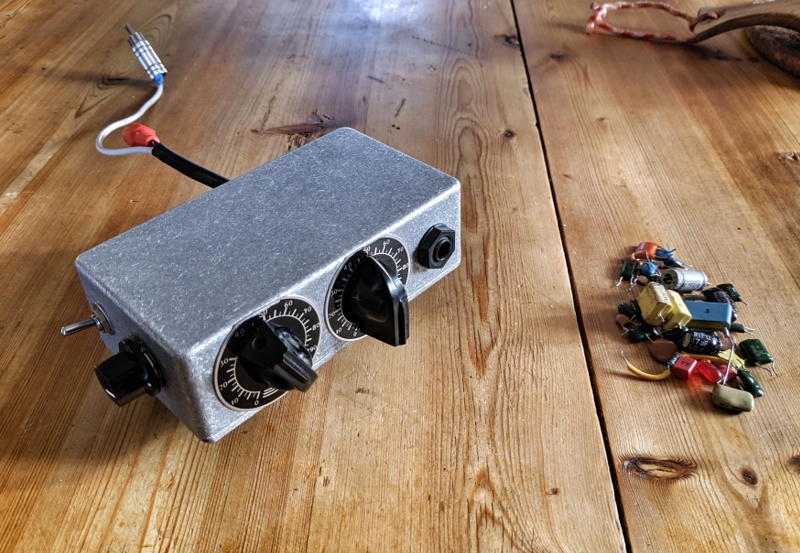

Har gått fnurat över hur jag skulle fixa reverbet på min YGL3, har bla tänkt tanken att jag skulle riva ut reverbet o bygga in rörloop o köra med externt fjäderreverb, men det kändes som ett onödigt stort projekt.
Efter att ha undersökt vad som verkade vara fel med kretsen (eftersom båda mina YGL3 mkIII har samma problem, reverbet överstyr när man har mer gain än 4 på preamp), så kunder jag konstatera att signalen in till rev behövde dämpas, så jag satte helt enkelt in en 1M log "Dwell" potentiometer före EL84 röret som driver reverbtanken. Det löste problemet med för hög insignal till tanken, men då fick jag problem med att utsignalen från tank blev för låg i förhållande till direktsignal, o vred jag då upp reverbratten på framsidan som styr reverbretur så gjorde det inte saken bättre eftersom reverbsignalen nu var brusig o kärnlös. Det var då jag tänkte att det kanske är lika bra att bygga in en extern lösning, men... Kom då på att jag kunde bygga in en förförstärkning att koppla in mellan reverbtankens utgång o reverbreturen in i stärkaren. Så jag byggde en förförstärkare av samma sort som jag använt tidigare när jag byggt externa fjäderreverb. Lösningen blev riktigt bra. Över förväntan bra faktiskt.

Men som sagt, jag har en fundering över hur jag ska få tonkontrollen, som jag vill ha efter ne5534 opampen i förförstärkaren, att fungera. Min tanke var att helt enkelt sätta en konding av lämplig storlek i serie med en pot o koppla den paralellt över utsignalen mellan signal o jord, som man brukar göra... men jag får det inte att funka. Med hjälp av trial and error så tänkte jag att jag kunde testa lite olika värden för att se när jag gillar dämpningen, men jag är uppe i 1,5uF mellan signal o jord, utan hörbar dämpning, så borde det väl inte vara?
Vad gör jag för fel tro?
... Jag har använt de värden som finns angivna i schemat ovan, med en 100k log pot kopplad som vol ut, har satt tonkontrollen före volpotten. Ha inte kunnandet att räkna på sånt här, men kanske nån av er ser vad som blir galet med mitt experiment att få tonpotten att funka.

Jag tror att du inte har tillräckligt med utresistans innan din tonkontroll.

Helt korrekt. :) Efter en stunds googlande så förstod jag att jag missat R'et i RC filtret...
Men efter lite laborerande så gjorde jag det enkelt för mig o kopierade tonkontrollen från ett Fender Reverb Unit schema, blev som jag tänkt.
