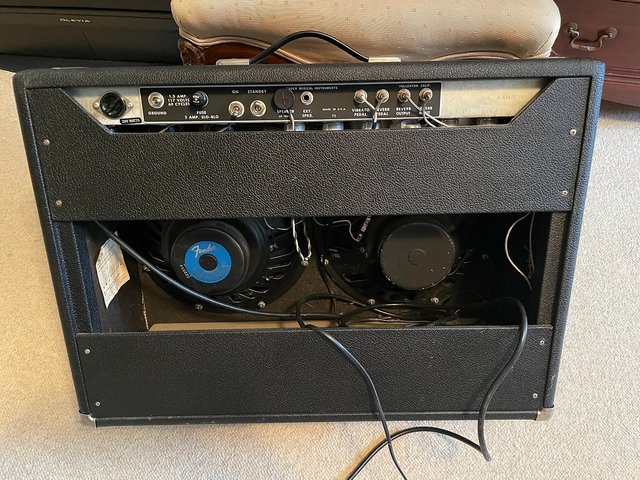

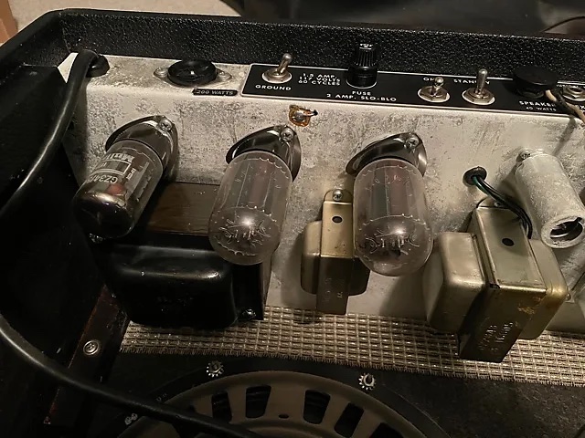

Läste någonstans att Fender hade förnicklade chassis mellan 65-66 och sedan rätt kass förzinkning from 67. Jag har en Pro reverb på väg hem från 66 som har som ett vitt pulver på undersidan. Kan det vara från en sämre förzinkning tro? Hur skulle ni avlägsna dammet/pulvret? Snorta? 8) Skämt och sido, tryckluft, fuktad trasa? Bara hoppas det inte ser ut likadant inne i chassit...Då får man damsuga. Några tankar kring detta?

Inte vackert. Men jag hade börjat med att torka med fuktig trasa och lite diskmedel. Då ser du hur hårt det sitter. Tråden nedan avser aluminium men är nog försiktigt tillämplig.
På en 60-tals gitarr som stått fuktigt i USA och med rostigt krom använda jag vanlig bilvax och om det inte verkade rubbing efter 5-56 på trasa och därefter bilvax. Inte samma sak som din oxidering.
Undvik sedan lång förvaring i kalla och fuktiga utrymmen.
http://www.classicmotor.se/artiklar/exp ... aluminium/
Bojare med ytbehandlingskunskap har säkert bättre förslag.

I min ungdom jobbade jag vid en corometeringline (ja det heter egentlige cromatering och inte förnickling som många tror).
I ditt fall skulle jag stark avråda från att använda tryckluft, då det du blåser iväg lätt kan komma in där du inte vill.
Jag skulle föreslå torka av med fuktig trasa och sen rengöra med autosol .

Tack för tips! Frågan är hur man gör om det ser liknande ut invändigt? Lite svårare att torka av med fuktig trasa bland komponenter. Men det kan ju se rent och snyggt ut där förstås. Tror du det är zink som har oxiderat?

Allt oxigerar ju utom guld och i ditt fall ser det ut som oxsid pga förvaring där det har varit fuktigt.
Ja insida blir knepigare o mer pilligt .Vet att många använder aceton och topps på små ytor eller oxichleaner .
Både rörsoklar, pottar och E- kondingar gillare inte stå i fuktiga miljöer, skulle kolla dessa innan jag startade den.

Tycker det ser lite konstigt ut. Varför är alla delar täckta av samma oxid men i transformatorns fall bara främre patchen av kåpan?

Om man inte hittar någon rost så är väl rostskyddet inte så dåligt?
Är det inte spår från rökmaskin, bananolja eller annan rökvätska med diverse mög i som reagerat med rostskyddet?
Chassin som ser ut sådär brukar lukta lite illa också.

Hursom så är väl det vita kanske zinkoxid?, dvs zinken i förzinkningen har oxiderat och bildat zinkoxid på ytan. Märkligt att det ser så oregelbundet ut dock.
Det ser kanske inte så kul ut men ur rostsynpunkt är det nog ingen fördel att ta bort det. Men Sverige är ju normalt inget land med extrem fuktighet och problem med extrem rost så det kanske spellar mindre roll om det estetiska prioriteras.
Jag tror också det är zink oxid. Hoppas bara det inte har oxiderat för mycket inuti så det har smugit sig in i potarna..

Med tanke på hur den ser ut att ha förvarats så bör du mäta om pertinaxkorten ( med komponenterna) har sugit åt sej fukt!
Då kommer det gå krypströmmar i kortet vilket kan ge en uppsjö av knepiga fel. Resistansmätning med proberna på olika ställen på kortet ska ge oändligt motstånd. DC-mätning mellan kortet och jord (med stärkaren igång, alla kontroller på noll) ska ge 0.000V DC - mät även på lägsta DC-läget (mV eller vad du nu har)! Tryck ner proberna ordentligt så att du verkligen får kontakt.
Har du krypströmmar kommer du behöva torka kortet/korten (även i "doghouse") eller byta dom!
