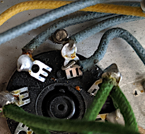

... med blotta ögat. :shock:
Traynor missade att löda fast den tåten för snart 50år sedan.
Känns nästan synd att "laga" ... :mrgreen:
Men jag får väl klara mig utan random sprakexplosioner. :lol:

Jadu, det är inte lätt med okulär felsökning; jag får gratulera och antar att felavhjälpningen inte blev alltför komplicerad...
"Glappkontaktfel" är förskräckliga och jag vill helst glömma ur många timmar som lagts på den typen av fel under delar av mitt yrkesliv.

Ja, problemet har ju av förklarliga skäl kommit o gått sen jag köpte stärkaren för några månader sen, o så slog det mig helt plötsligt att felet naturligtvis borde sitta efter reverb, eftersom psykspraken inte var indränkta i reverb...
När jag då skulle börja med att först motionera alla rör o socklar efter reverb, o började med slutrör, så såg jag det direkt. En lödning senare så verkar problemet vara avhjälpt.
... stärkaren har varit inne på service många gånger, så vitt jag kan se på klisterlapparna på baksidan, men det här problemet har bevisligen bestått, fram tills igår. Var även "servad" innan jag köpte den, med nya elektrolyter. Men ja... Den måste ju ha sprakat på med mer eller mindre jämna mellanrum i snart femtio års tid, kabeln satt nämligen rätt löst.
Är glad att jag hittade felet i alla fall, en fantastisk stärkare.
