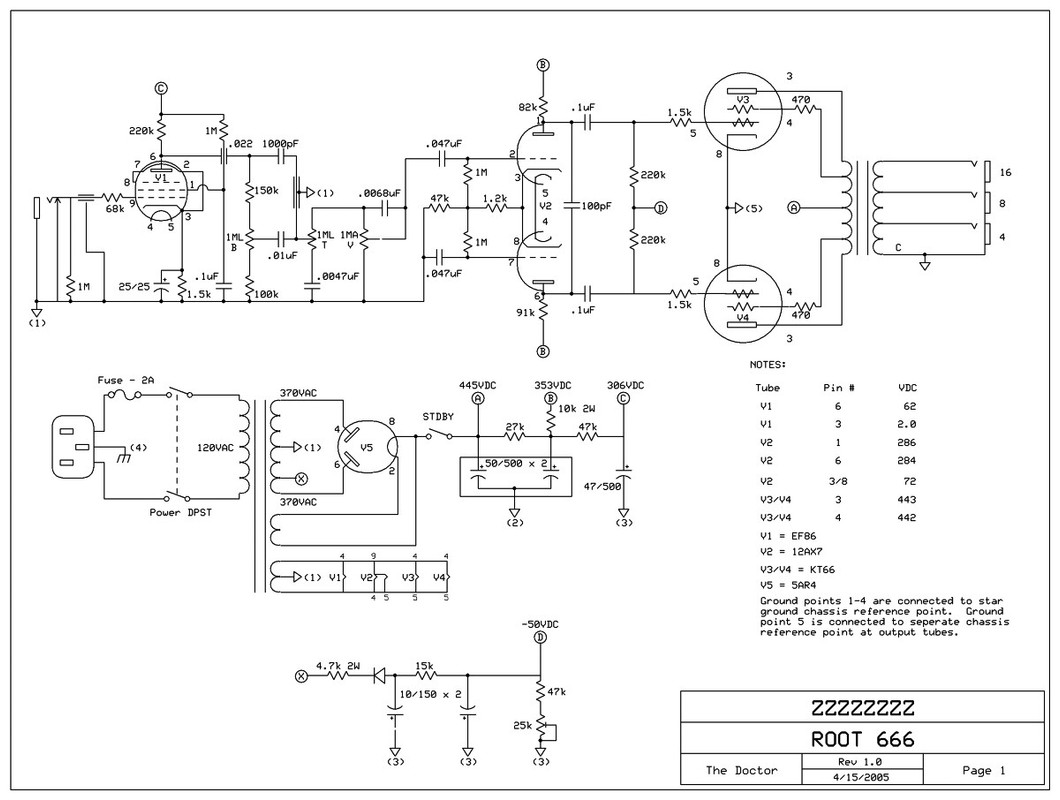

Håller på och sätter ihop en dylik av en gammal Bäckström. Arbetsordern innebär EL-34´or samt en PPIMV bla.
Vad har ni andra för tankar som lattja med denna krets? Jag kan känna att den e väl simpel? Men enkelt kanske e bra?
Har i princip rensat Bäckisen fullständigt invändigt, utgår ifrån ett tomt papper så att säga. Tänkt addera en switch så man får valbart att använda rörlikriktare alt dioder.

Fyller ingångsresistorn 68k någon större funktion mer än att skapa brus när man har en pentod som ingångssteg? Det är ju galet lägre kapacitans mellan a-g1 än mellan a och g i typ ett ecc83.

Som ni kan se längst upp är Route 66 en mkt enkel krets. Inte mkt krusiduller utan pang på rödbetan. Vad den där EF-86 flaskan för med sig är lite olika saker...
Till att börja med, normalt, ungefär dubbla förstärkningsfaktorn vs en normal triod vilket gör att trots att den bara är enkanalig så har man mycket spänst i volymreglaget. Från mild till vild helt enkelt.
I sin tur, som effekt av högst begränsat antal gainsteg, så är den extremt tyst i tomgång. Pentoden ger vidare en "touch" kapacitet som helt klart, som alltid, är mkt högre hos en pentod vs en triod och till sist, som vi alla vet, så producerar pentoden en större brukbar bandvidd.

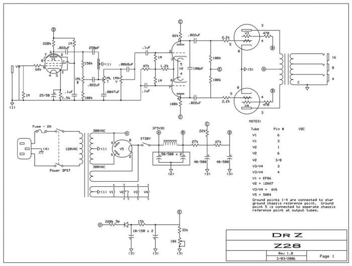

På tal om EQ så finns den med två små variationer i Z-28.
I mitt bygge gjorde jag 250pF och 1000pF valbart med brytare.
Givetvis ingen enorm skillnad, och nu är det väldigt länge sen, men har för mig att jag gillade 250pF mer.
