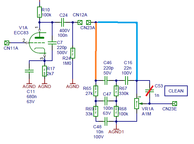

Köpte mig en liten Marshall Slash 5w Combo som blivit ombyggd till topp.
Blir lite fundersam till hur de har tänkt när det gäller den rena kanalen. Jag gjorde en enkel mod och tog bort bright-capen.
Låter helt ok nu, vill dock kunna få ännu renare ljud.
Vad tror ni om att sätta en kabel(på switch) från CN23A till gain-potten, för att få ännu renare ljud? (Blå linje, kanske även måste ha med en resistor så det inte blir allt för stor volymskillnad)
Kanske även är vettigt att bryta den orangea linjen med samma switch, eller hur skulle ni göra?

Hm, med renare ljud menas väl i gitarrlingo som mindre distat? Detta ger ju flatare frekvensrespons.
Vill kunna köra högre volym utan att det spricker upp. Mindre distat säger man nog ja. :)
Fast då behöver du optimera renheten i rörstegen inte ta bort EQfilter mellan dem.

Update: Jag tog bort filtret och satte en mindre bright cap(120pF) över gain-potten.
Blev fylligare ljud och tillräckligt rent för min smak. Testade även att byta katodresistorn på V1a till 1k, men byter nog tillbaks till 2.7k.
