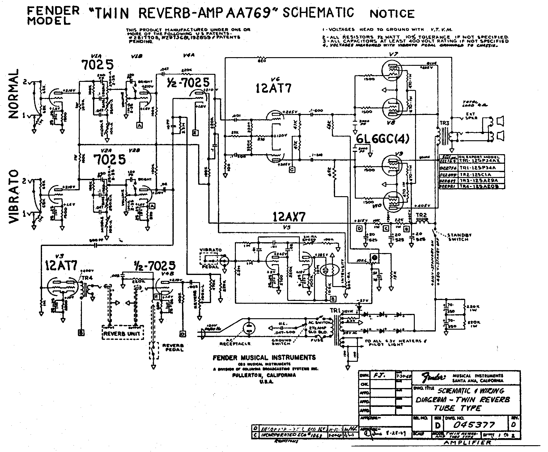

lampuradio wrote:
Jo 100 Hz är det vanliga. Finns det schema på apparaten?
Tänkte inte på att det borde vara 100 Hz... Skumt!
twin_reverb_aa769_schem.gif [75.71 KiB]

Posts: 1404
Post Re: Brum i en Fender Dual Showman Reverb
Rippel på B+ brukar inte slå igenom särskilt hårt i ett hyfsat balanserat push-pull slutsteg och det blir inte 50 Hz brum om det gör det, det blir 100 Hz (om likriktaren är OK).
Du har kanske redan mätt ett massa saker som bara inte kommit fram här, men jag undrar lite över hur det står till med strömbalansen i utgångstrafon, dvs drar rörparen lika mycket? Om det är rippel även på matningen till skärmgallren så funkar det ungefär lika som anodrippel, det slår inte igenom om det är hyfsad balans mellan slutrören (grupperna).
Om fasvändaren är borttagen, låter det även då? I så fall är det nåt galet med justeringen av slutrörsströmmarna, eller så är det nåt internt rörfel i nåt av dem.
