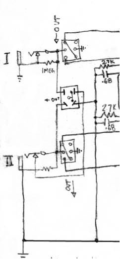

Kan nån beskriva hur switcharna i bifogad bild är kopplade mer lättförklarat?

Mittenswitchen får jag ingen ordning på.
De andra två är vanliga DPDT.
För att kunna berätta vad de gör behöver man se hela schemat...
Men eftersom det är precis det schemat som alltid cirkulerar när man pratar José så kan man säga följande:
Ingång I: antingen kopplas signalen in i första steget med Ra 100k x 2, samtidigt som andra sidan switchen jordar ned 68k motståndet i spänningsdelaren, eller så kopplas signalen in i en traditionell brightkanal (dvs 100k anodmotstånd m Rk||Ck 2k7||680nF).
Ingång II: antingen kopplas signalen in i första steget med en ensam Ra 100k, samtidigt som andra sidan switchen jordar ned 68k-motståndet i den spänningsdelaren, eller så kopplas signalen in i en traditionell normalkanal (dvs 100k anodmotstånd m Rk||Ck 820R||320uF).
Du får två olika José-varianter... sen är det ju en switch som väljer traditionell mastervolym eller José-master med dioder...
Om du ska ha alla kombinationerna i din stärkare måste du lägga till ett rör. Samt borra några hål för potar.
Observera dock att det är ett extra 100k-motstånd innan anodmotstånden på första röret. Det är därför man ser 220k+100k i t.ex. en Friedman...
/Tom-Andrew
